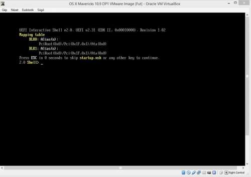

1 óra alatt csináltam Windows 8ból full működő Maverickset.
Vmware-ből boot pendrive, telepítés, indítás és whoala net és videó kártya elsőre megy! És csak egy hdmi-s monitor kellett hozzá.

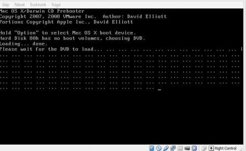

Beállíthatom a boot sorrenden, de akkor is a már meglévő indul el...na , de most újrabasztatom az egészet. MIndjárt kiderül...- Nem megy. Hiába csinálom meg a pendrive-ot, nem tudok róla bootolni...amikor meg az iatkos indul, ott nyomok egy F8-at, hogy kiválaszthassam akkor akár ott is a boot sorrendet, akkor ott sincs ott a pendrive. Már a másodikkal próbálom.Igen, így már feltettem a 10.8.3-at...ugyanerről a pendriveról.

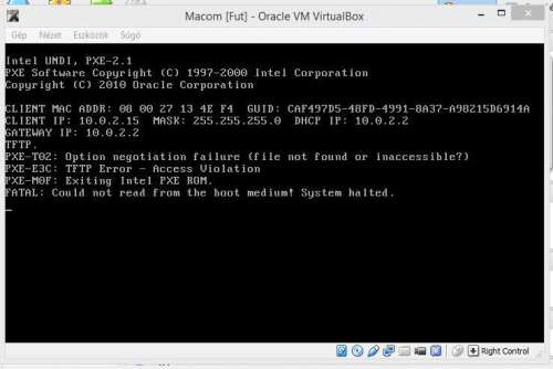

Nem olvasható a boot media. Tuti jó az, amit letöltöttél?
