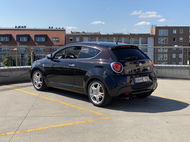

Nekem ilyen fekete élvédőm van, ápol és eltakar, mert egy jó 3 ajtóshoz illően a MiTón is le van verve a fényezés.
Az átlátszónál attól félnék, hogy előbb-utóbb megsárgul.A sötétbarna autón nem is feltűnő:
