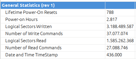

Elég meglepő, hogy a gsmartcontrol hülyeséget irkál.
Meglepő, de miből gondolod, hogy az irkál hülyeséget és nem a HDS, amit Linuxra ugye csak úgy ímmel-ámmal és ki tudja mikor frissült az adatbázisa...
smartmontoolsamúgy az alap, az se tűnik agyonfrissítettnek mondjuk.
Gnome Disks meg nem irkál hülyeségeket, semmit nem ír, de még az is jobb.
Köszi hogy utánanéztél !
Én köszi, hogy kapacitáltál, mert így legalább elkínlódtam ezzel a Linuxos HDS-sel, telepített rendszeren az istennek nem akart lefutni, 10 perc után mindig valami hibát írt ki, de szerintem nem örült a rádugott mobilnak. Live Ubuntu boot előtt volt annyi eszem, hogy minden csüllöngő zsineget kihúztam. Mióta megvan a 860 EVO, még nem ellenőriztem szerintem.
Gyanítom, hogy Winen is a HDS mutatja a hátralévő időt, így ugyanannak az eredménynek kéne kijönni mindkét rendszeren.Bocsi, a hátralévő időt egy másik topikban tárgyalták, itt az írott adatmennyiségről beszélünk most, azt meg Winen gyári programmal és más appokkal is lehet sasolni. Ha van eredmény, szúrd be ide léci, az ilyenek engem is érdekelnek.
Frawly koma remélem rak be eredményeket, mert Windowst is használ, mint SSD guru.
Nagy nehezen egy live Ubunturól lefutott a HDS, abban az alacsonyabb értékhez közelebbi eredmény van:

Tudnátok valami egyszerűen telepíthető HDD ellenőrző programot ajánlani?
GSmartControl - a Smartmontools grafikus frontend-je.
