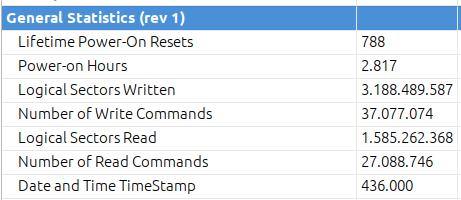

USB-n* ezek a parancsok nem működnek, általában bármilyen ATA és tsai csatolós meghajtók vizsgálhatók a standard smart elemző programokkal.
NAS-ba megy, elotte akartam letesztelni.
Értelmetlen, ha NAS device, amiről szó van, az gyakorlatilag folyamatosan ellenőrzi a smart értékeket, azt hiszem a Syno épp a smartmontools-t használja. Rakd be szépen és használd a HDD-t!
*ilyen alapvető infókat nem tartunk vissza
sudo smartctl -i /dev/sdXX-re figyelni!Ennek a kimenete elég halvány a hsz-edben, pedig ha a Disks alkalmazásban
be van szürkülve a smartopció, akkor qrvára meg kéne nézni, be van-e kapcsolva egyáltalán a smart!![;]](//cdn.rios.hu/dl/s/v1.gif)
Ha enable az érték és most szerelted be, akkor amit a kollégák említenek, csatlakozás ellenőrzése, kábelcsere, etc...
Ami még nagy fájdalmam, hogy semmiféle terminal parancsot nem használtál, legalábbis remélem, mert ha használtál ilyeneket és nem írtad be ide, az kegyetlen rossz dolog, a legrosszabb, amit ilyen profilú kérdéselnél bárki el tud követni!
áááááááááááá.....brühühüüüüü
Ja és új eszköznél kezdésnek miért nem elég a short test? Ha az OK, akkor nincs értelmetlenebb dolog, mint a long test!
The goal of the short test is the rapid identification of a defective hard drive. Therefore, a maximum run time for the short test is 2 min. The test checks the disk by dividing it into three different segments. The following areas are tested:
Electrical Properties: The controller tests its own electronics, and since this is specific to each manufacturer, it cannot be explained exactly what is being tested. It is conceivable, for example, to test the internal RAM, the read/write circuits or the head electronics.
Mechanical Properties: The exact sequence of the servos and the positioning mechanism to be tested is also specific to each manufacturer.
Read/Verify: It will read a certain area of the disk and verify certain data, the size and position of the region that is read is also specific to each manufacturer. -

Elég meglepő, hogy a gsmartcontrol hülyeséget irkál.
Meglepő, de miből gondolod, hogy az irkál hülyeséget és nem a HDS, amit Linuxra ugye csak úgy ímmel-ámmal és ki tudja mikor frissült az adatbázisa...
smartmontoolsamúgy az alap, az se tűnik agyonfrissítettnek mondjuk.
Gnome Disks meg nem irkál hülyeségeket, semmit nem ír, de még az is jobb.
Köszi hogy utánanéztél !
Én köszi, hogy kapacitáltál, mert így legalább elkínlódtam ezzel a Linuxos HDS-sel, telepített rendszeren az istennek nem akart lefutni, 10 perc után mindig valami hibát írt ki, de szerintem nem örült a rádugott mobilnak. Live Ubuntu boot előtt volt annyi eszem, hogy minden csüllöngő zsineget kihúztam. Mióta megvan a 860 EVO, még nem ellenőriztem szerintem.
Gyanítom, hogy Winen is a HDS mutatja a hátralévő időt, így ugyanannak az eredménynek kéne kijönni mindkét rendszeren.Bocsi, a hátralévő időt egy másik topikban tárgyalták, itt az írott adatmennyiségről beszélünk most, azt meg Winen gyári programmal és más appokkal is lehet sasolni. Ha van eredmény, szúrd be ide léci, az ilyenek engem is érdekelnek.
Frawly koma remélem rak be eredményeket, mert Windowst is használ, mint SSD guru.
Nagy nehezen egy live Ubunturól lefutott a HDS, abban az alacsonyabb értékhez közelebbi eredmény van:

Tudnátok valami egyszerűen telepíthető HDD ellenőrző programot ajánlani?
GSmartControl - a Smartmontools grafikus frontend-je.
