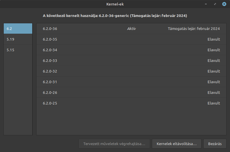

Én élnék a gyanúval, hogy a wifi modul nem teljesen támogatott (lspci parancs mit mutat?). Régebbi verziónál jártam hasonlóan, ott segített egy újabb kernel telepítése. Ha megoldható valahogy a letöltés (vezetékkel, USB adapterrel), akkor meg kellene próbálni az 5.x kernel
helyettmellett a 6.2 szériából felrakni egy újabbat, hátha abban már normálisan működik.
Ezt a mostani laptopomat direkt úgy vettem, hogy Linux-szal is használható. Valóban, minden működött, kivéve a wifit, mert azt fel sem ismerte. Papír szerint egy Intel chipes lett volna benne, de MediaTek sikerült. Mivel képtelenség volt működésre bírni, az lett a megoldás, hogy vettem bele egy Intel chipeset, és azzal csont nélkül működik. -
