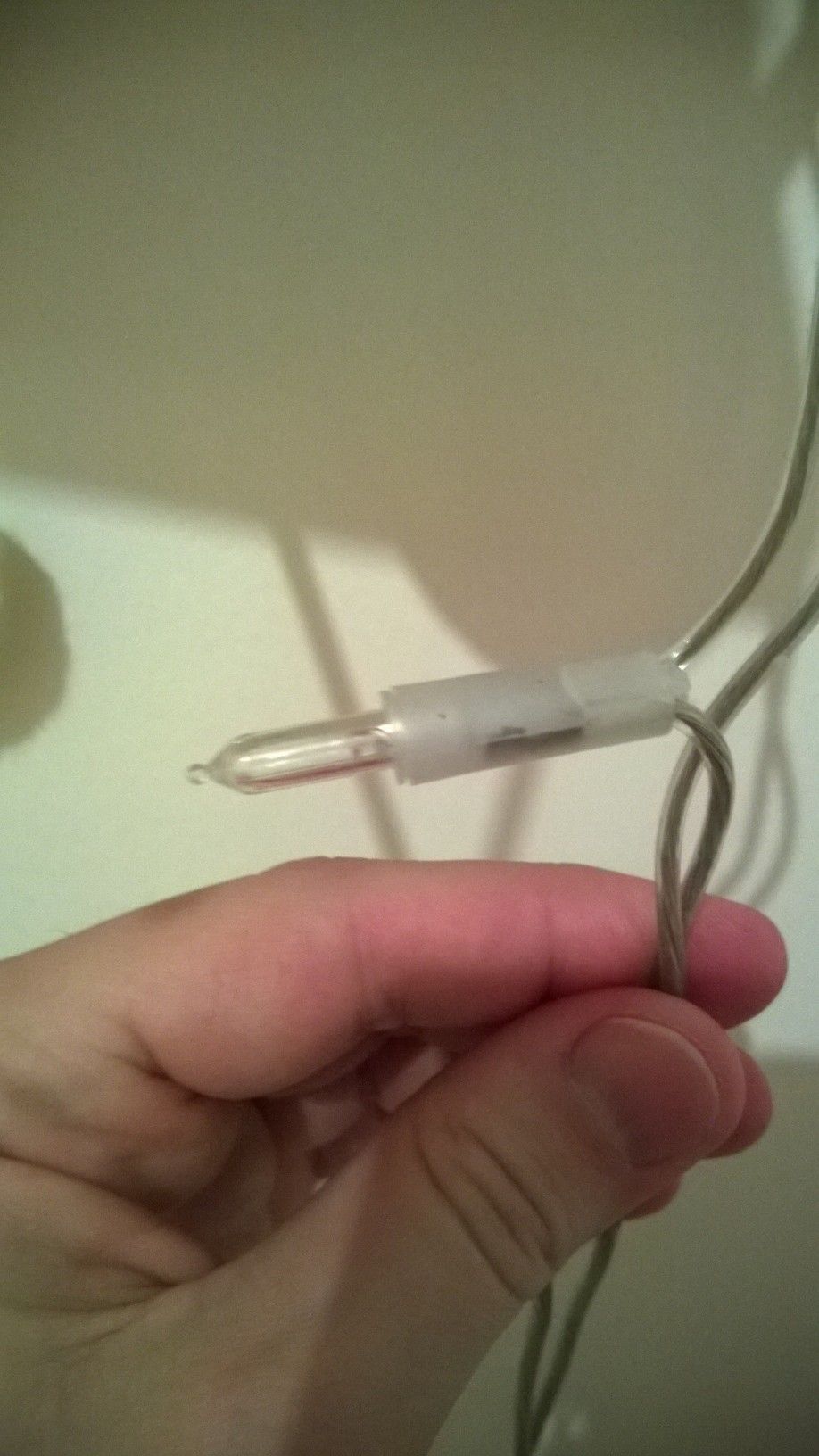

Doki16
Azért vibrál mert 12 Volt váltóáram jön ki belőle. Vegyél egy másik 12 voltos tápegységet hozzájuk. Egy ilyen 40 wattosnak bőven elégnek kell lennie 4 db ledes spot kiszolgálásához.
Vagy van még egy alternatíva. Lehet kapni olyan spotokat is amik egyen és váltóármaról is üzemelnek.Most látom ezek is ilyenek.
