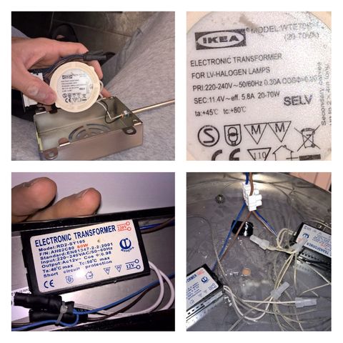

Szia! Nekem is ez a történet. Kicseréltem gu4es 35w-os halogéneket ledesre.Ha az összes foglalatba ledet rakok akkor szinte nem is világít,viszont ha visszateszek egy halogént akkor a ledesnél jön vissza a fényerő,de csak halványan Ahol csak egy izzó van,ott felkapcsolásnál pillanatra jó a fénye,de aztán elhalványul. Ac/Dc 12 volt van ráírva.5w-os izzókat vettem.Talán a halogén trafók nem jók a ledhez?Na mire beraktam a képet,meg is lett a válasz
Ezt a trafót hozza írja hozzá:
Szerintetek? -

Viszont ha a led valóban tud AC és DC 12 V-ról is üzemelni, akkor az AC 12 V nem lehet oka a vibrálásnak.
Szerintem próbálja ki a PC tápról. Illetve nem látom elolvasni a ledek fogyasztását, de tippre 4 W a típusszámból kiindulva. A tápra viszont min 30 - max 105 W van írva. A 16 W-nyi led kb fele a szükséges minimumnak. Próbaképpen az egyik helyére visszarakva az egyik halogént vibrál-e?
