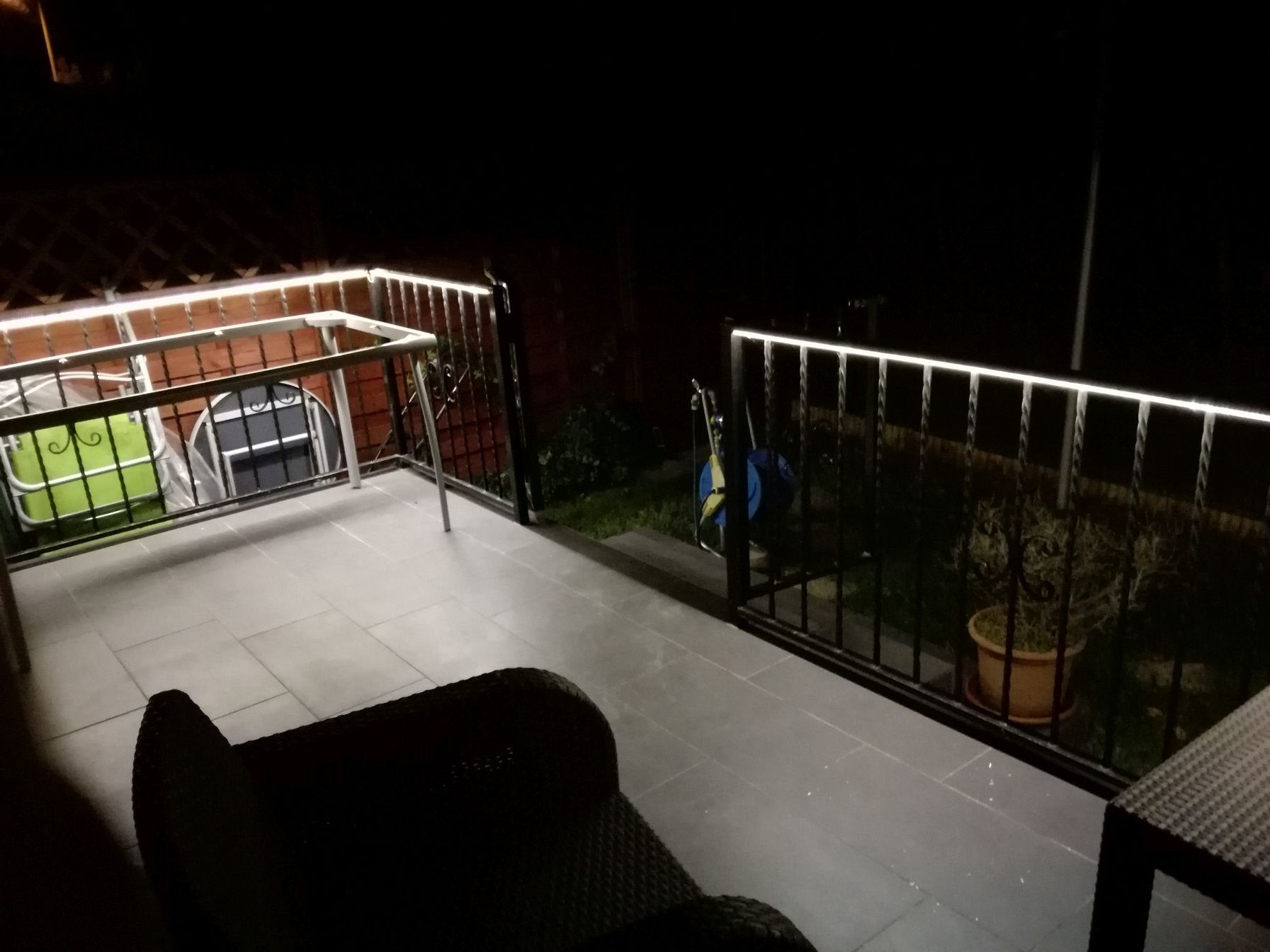

Eddig minden led szalagomat az ebay-ről szereztem be és semmi gondom nem volt velük. A rajtuk lévő ragasztó anyag nem minden esetben hibátlan, de egy kis TESA 2 oldalú ragasztóval ez is orvosolható.
A fényerőszabályozást ILYENEKKEL tudod megoldani. Nálunk távirányítós megoldás van a teraszon és a konyhában is.
