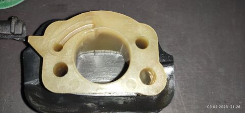

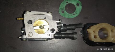

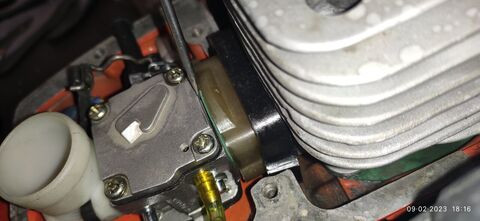

Segítséget szeretnék kérni, nem tudok rájönni mi lehet a gond.
Hq 268/272, falsot szív a karburátor és a szívócső találkozásánál.
Eddigi próbálkozások:
- tömítés gyári, új
- szívócső gyári, új
-vágtam klingeritből tömítést
- a tömítést próbáltam szárazon, olajjal, zsírozva, tömítőpasztávalBiztos hogy ott szív falsot, a féktisztítós teszt igazolta. A karburátor nam gyári, valami utánzat kínai.
Köszi az ötleteket.

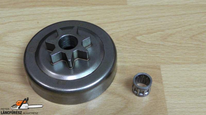

Van egy Husqvarna 340 fűrészem amin csillagkereket kellene cseréljek.Még a gyári fix 325'-7 csillagkerék van rajta.
Szeretnék betétest venni bele, ezeket néztem ki:
Oregon
WindsorAz oregon katalógus a 108215X-re azt írja, hogy nincs olajpumpa meghajtás.
A gyári kerék oregon megfelelője a 108308X lenne a katalógus szerint.

Erre a csodára "kuplung harang, csésze, fogaskoszorú" ki minek nevezi lenne szükségem illetve ennek a cseréjére a kis Husiban 236-os. Kuplungot levenni mivel tudom csak spéci fogóval? Sajnos azt cisnálja a képen látható darab ( nyilván nem ez )hogy lötyög mozog fel le kb 1.5-2mm és a lánc becsúszik a fogak mögé így nem hajtja meg csak éppen mennyire a szorulás miatt tudja ergo nincs vágóerő és csak tönkrecsesződik a szimering védő takaró stb. Vagy jobban járok, ha megveszem és beviszem a szomszéd kisvárosba a stihl szervízbe, hogy cseréljék már ki nekem?
