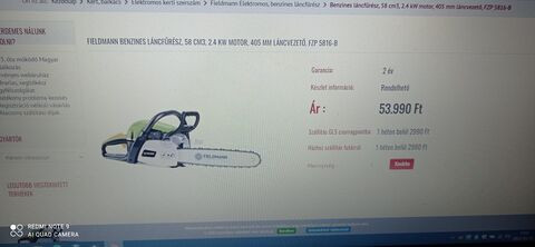

Más Fieldman néven már jó régen kapni a Hecht 58 féle gépet ,Málnával azért ne keverjük össze egynapon nem említhető a két gép.

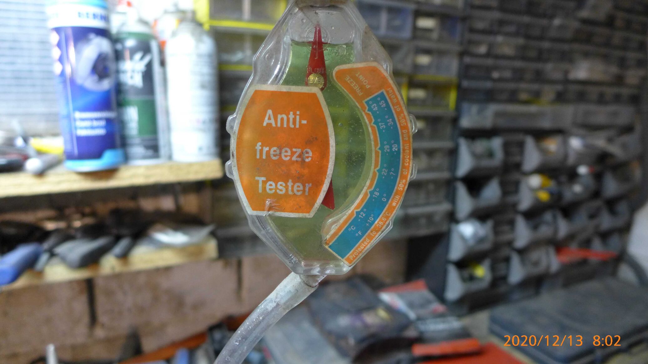

Példaként említve az általam vásárolt előre bekevert fagyállójukat hoznám fel, amit a mélyhűtőbe tettem éjszakára és reggelre 4 db féltéglát vettem ki. Szó nélkül visszafizették, de akkor is…

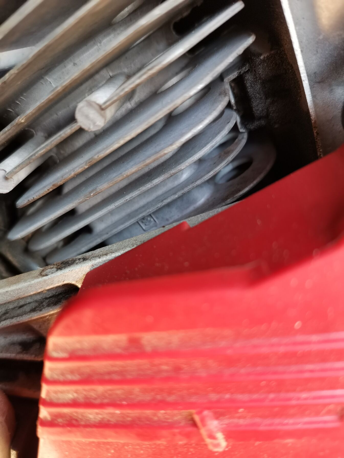

Egy minőségibb gépnél a tartósság jegyében a hengeren a hőleadó felület ( bordák száma és mérete) egy olcsóbb kategóriához képest jóval nagyobb.

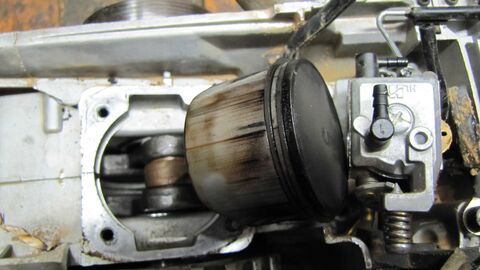

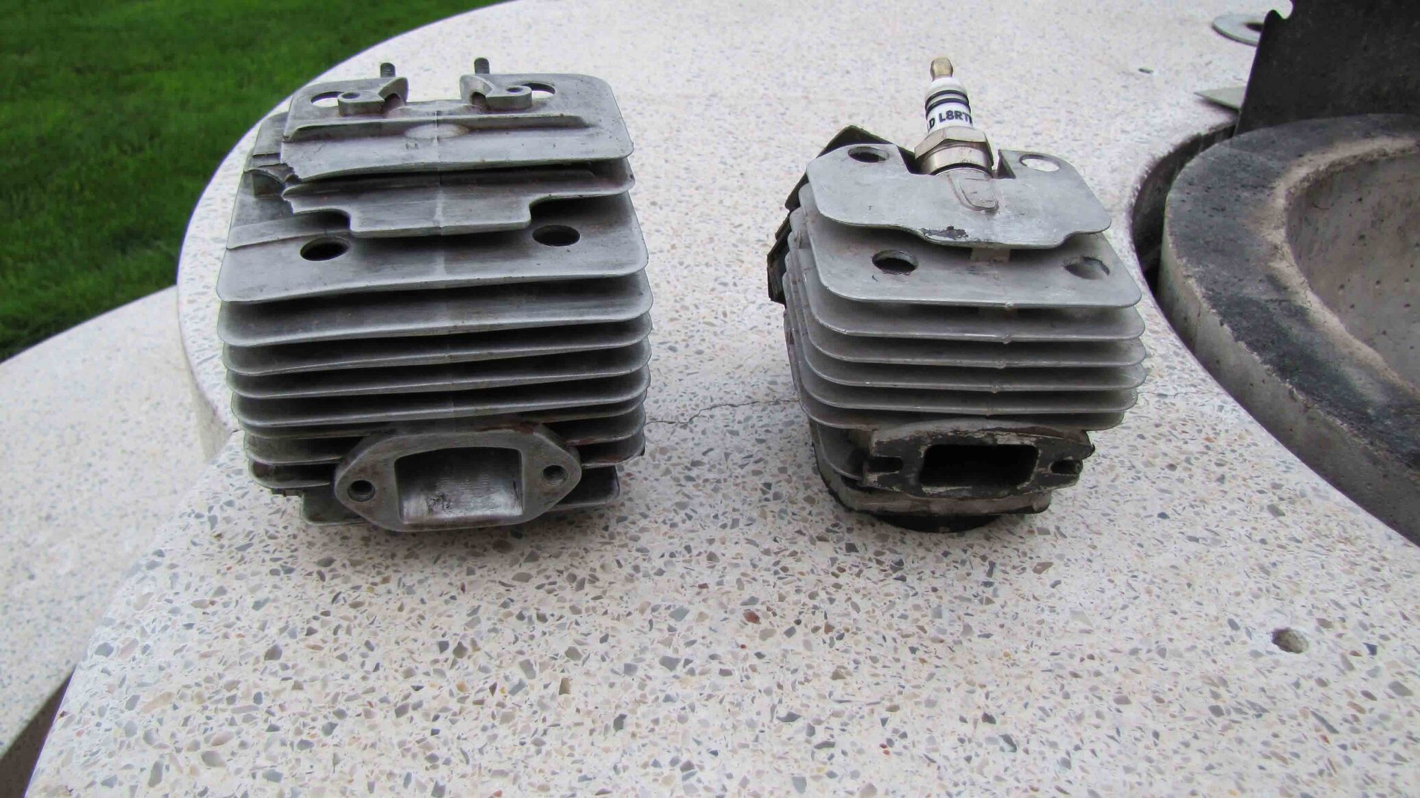

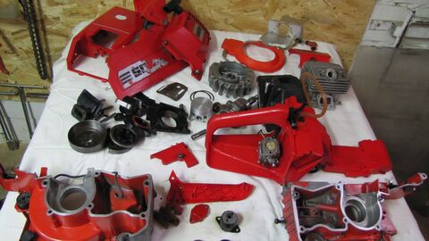

Érdekességképp egy Solo 662 és egy Fuxtec 6150 hengere van egymás mellett, amik közel hasonló űrméretűek.
Solo662 és Fuxtec 6150 henger
A Solo hengerhez tartozó többi rész itt még asztalon

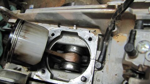

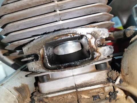

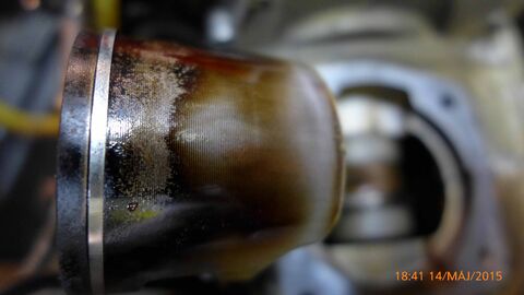

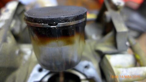

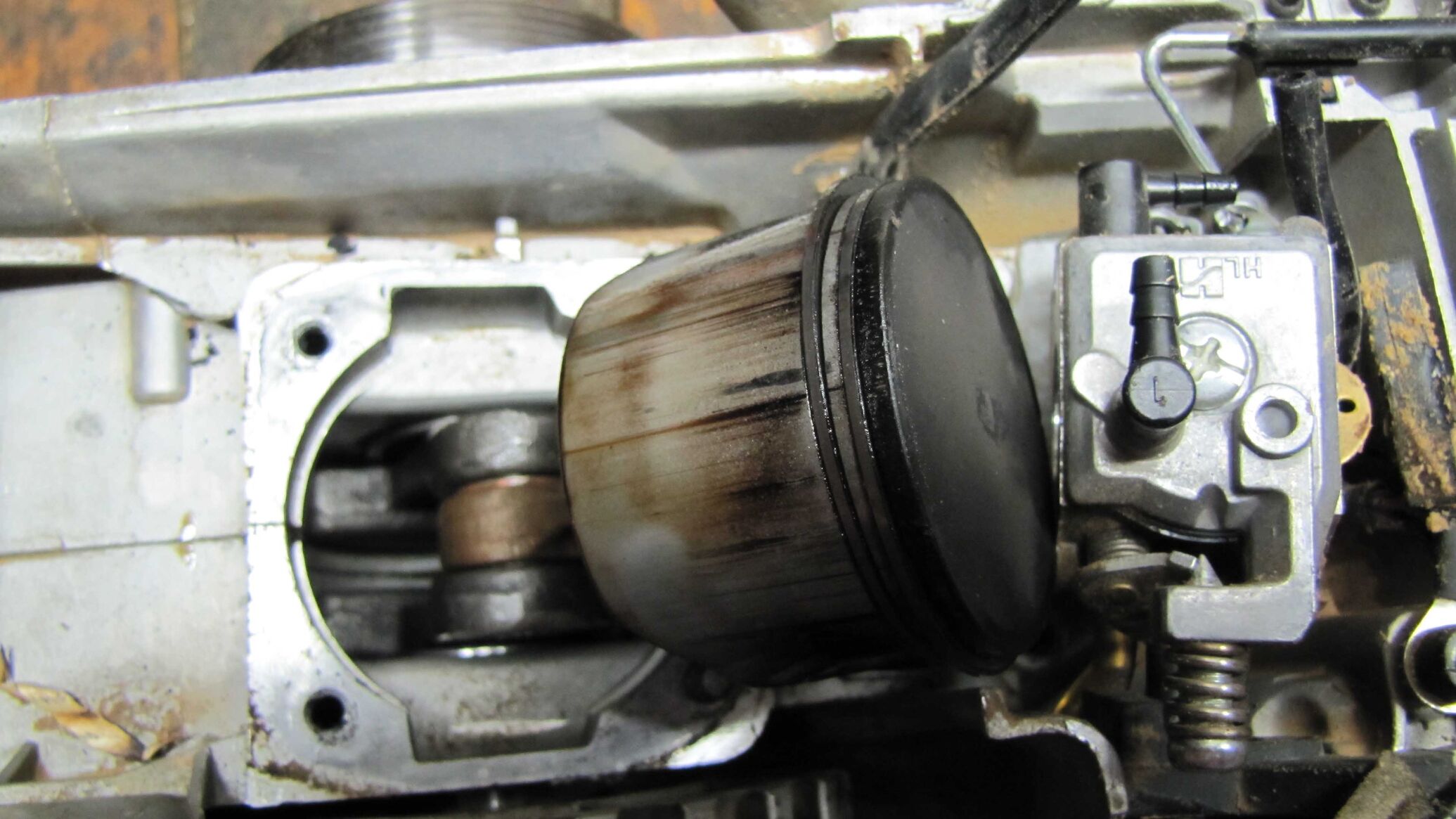

Érdekességképp pár kép, egy általam saját részre vásárolt Husi 343R dugójáról. Egy hentestől ( ez volt a szakmája) vettem, aki gondos gazdaként piros Stihl olajjal használta a gépet saját hétvégi telkén, ami tán 1000-1500 négyzetméter üres, gazos terület volt. Szerintem túl dúsra is keverte az olajat, de ez az eredménye:
A JASO FD és a szinte ugyanaz ISO-L-EGD pont ennek elkerülése végett lett bevezetve.
Ezt a teljesítmény szintet el lehet érni némileg rosszabb olajjal agyon adalékolva és jobb olajjal kevésbé adalékolva.
Ugye nem kérdés, hogy összességében melyik lesz a jobb.

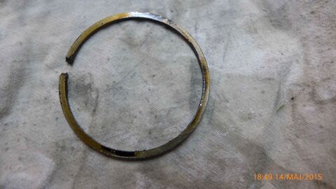

Egyről dobok képet, néhány üzemóra van a fűrészben, ( 6150) de azért látszik, hogy nem a legjobb olajjal volt használva…
Szóval sok-sok évvel ezelőtt telefonos megkeresésre, hogy mit csináljon ( mármint az "eladó") – az előzmények tudatában- ajánlottam, hogy ne sajnálja azt a kb ( akkor még) 2.000 Ft-ot, adja ajándékba a gépei mellé ezt a már kipróbált olajat, és jó vastagon írja rá a dobozra, hogy 1:40.
Telt, múlt az idő….Nyár volt, locsoltam. Csörgött a telefonom, az „eladó” hívott. ( akkor még beszélő viszonyban voltunk) Így kezdte : B+ csiga! Két hét alatt a szezonban eladtam 80+ fűkaszát, eltelt egy hónap, egyet se hoztak vissza, és nincs alkatrészem!
Kettő dolgot kell megérteni ebből. Az egyik, hogy az egységsugarú felhasználó se tudta tönkre tenni a kínai gépet a kapott olajjal, másrészt az „eladónak” nincs külön alkatrésze, garanciába visszavett gépeket bontja(otta)…

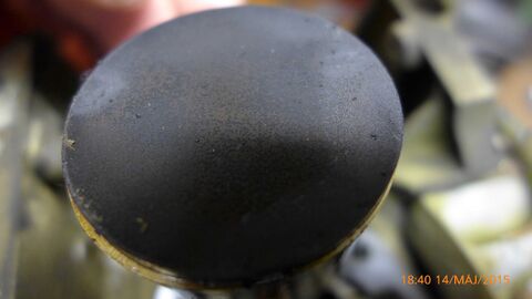

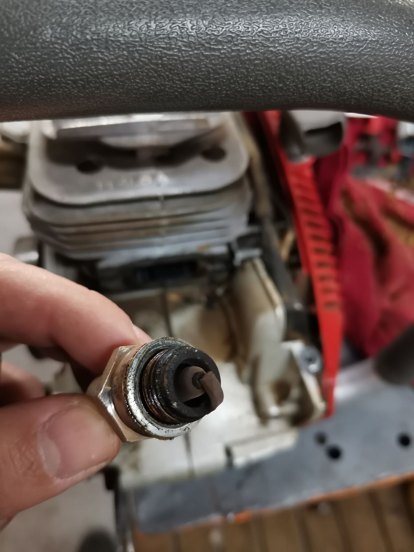

A dugattyú tetejét is lefotóznád?
Esetleg egy jelenlegi gyertyaképet?
Kíváncsi lennék rá milyen...
PALEDOG
kezdő
Istvan2020
Legalább ez nem hamisítvány mint ami nálam járt csak Oleo ban.
kopepe
Szép! (Amennyire én tudom)
Amit most vettem gsh400-at,és beállítottam,abban is ilyen.
A HQ 130-nak is ilyen...
Amit boltban vettem gsh400,annak fekete a gyertyája.
Egyformának tűnik a teljesítmény,de azthiszem hangolnom kell rajta.
A 130-as eszik a legtöbbet.Szereti a pocakját.De megy is!
Mindhárom gépnek kormos a dugattyú teteje.
Akkor ez gondolom normális,ha stihl,ha husi olajjal megy.
Köszi a fotót!

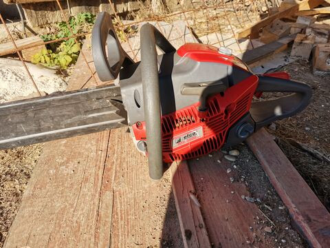

Én nem a pont Árpi által keresett gépet akartam megnézni, csak Efco néven mit találok fent.
Azért nincs harag
Istvan2020
Igen én elsőre megörültem mint majom a bizonyosnak, és jött Árpi egyből lelohadt az öröm.

De sokszor hiába írod be azt a keresőbe,hogy EFCO,vagy Stihl...stb.
Ha mucsajröcsögén a hímtag annyit ír a hírdetéshez,hogy "fűrész eladó"!
Mert azt sem tudja,hogy mi az ami hozzákerült,de most eladná.
Lehet neked tipusszámod cikkszámod márkaneved...nem találod....
Ebben az esetben a keresendő kulszó, a "láncfűrész" és csak görgetsz,
görgetsz.lapozol és görgetsz..... ééés hoppá mi ez? Nézzük csak meg!
Nicsak egy EFCO fűrész......

kopepe
Magas az alapjárat
F34R
Nem is kicsit
kemenylegeny
Jól reagál, de nagyon pörög az alapjárat.
"Jó a beállítás, ha a gép kb ezt mondja: trü rü rü rü, trü rü rü rü, rü rü rü tü tü rü tü"
Istvan2020
Egy ismerősé a gép, igen én is ezt mondtam az alapjárat magas.
kemenylegeny
Bocs a 2145 nem jó helyre ment.
kopepe
Egy vérnyomáscsökkentő tabletta a tankba...
Jól felrázni...
Három gázfröccs,és jó lesz...
kopepe
Lejjebb vetted ?
Istvan2020
A gép nem az enyém, csak ismerős küldte a videót, nekem mint amatőrnek annyit mondtam szerintem a hangja jó csak az alapjáratott kell lentebb venni.
Azért raktam ide nektek így hallás alapján jó e alajáraton kivül.
