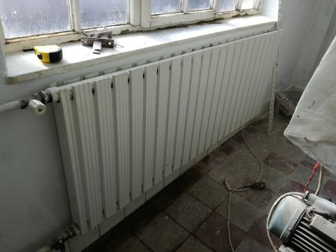

intensa_man
Fűtés szerelési kérdésem lenne. Adott a képen látható radiátor, ami lyukas. Cserélni fogjuk, viszont a méretei zavarba ejtők. Ha a levehető tetejét mérem, az 1654*65.a két cső lyuk közepe 60cm, ez tiszta. Viszont ez így sehogy nem 60*1600,sem pedig 60*1800. Ez most mi a fene ? Régebbi szabvány, ezért ilyen hülye méret? És ha 1600 hosszút veszek, mekkora az esély, hogy megúszom a fali tartók át vésését?
Köszönöm a választ. -

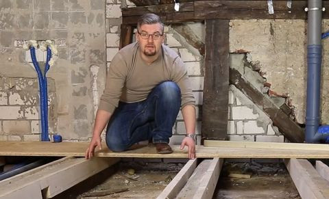

Ha a gerendák egy szintben vannak, jobban mondva párnafák, akkor az osb tökéletes. Ha nincsenek egy szintben, akkor felejtsd el. Az OSB igen erős, merev anyag, emiatt nagyon érzékeny a szintkülömbségre. Ezesetben, vagyis ha nem egyenesek a párnafák, és bontani sem szeretnél, akkor Chaser megoldása a legjobb. Fólia a párnafákhoz szögelve, méterenként kilyukasztva, hogy a salakon jobban megtámaszkodjon majd az aljzatkiegyenlítő, és juhéjj. Leönteni a franca az egészet.

Ezt latni kell, tudni a szintkulonbseget, ha gerendak nincsenek szintben azzal te szorakozhatsz rendesen, kiegyenlitovel tokeletesen szintbe lehet hozni gyorsan, rovid szaradasi idovel
Ismeros foliara kiegyenlitozott, nala homok volt a fodemben, nehol huppogott utana, de ott alapozo nem volt folian, es 1-2nm-enkent be lehet kotni a kiegyenlitot a salakba isSzerk:
Egesz addig jo az osb amig minden gerenda szintben van, teljes feluletnel ha csak fel cmes eltteresek vannak mar meginogna a bacsi -
szaszlaci
Chaser #76017 üzenetére
Nincs még megvéve a lakás, ezért kép sincs. Jó lenne valami nagyjábóli koncepció, hogy ne akkor kelljen kapkodni.
Egy sima nejlonra gondolsz, amire ráöntöm az aljzatkiegyenlítőt? Elég kockázatosnak tűnik. Meg akkor megint az elején vagyunk, hogy nem szeretnék "betonozni" ilyen mennyiségben.
Nyilván az adott esetnél kell eldönten, milyen megoldást választok. Eddig az OSB-s szimpatikus, itt a videóban 20 - v. 22-es lapon áll, van vagy 50 centi széles, rádaásil az illesztés is ott van.
Meggyőző. Ahogy az itthon lévő OSB maradékokat nézve is sokkal erősebbek, mint ahogy arra emlékeztem.
Betongerendánál hogy lehet ezt szintezni, sűrűbben facsíkokkal? Aztán a csúszkálás ellen pl. purhabbal odaragasztani az egészet? (Gerendát nem fúrok, főleg nem társasházban.)Ezen kívül vagy teszek a gerendák közé hanggátló anyagot, és felülre egy réteg OSB összesen.
Vagy marad a salak, és két réteg OSB, közé polisztirol. Azért ezek már nagyon erősek, és a súlyt is szépen eloszlatják.A tetejére meg vagy laminált, vagy drágábban klikkes PVC. Itt nem ragasztgatnék, mert nem túl bizalomgerjesztő egy OSB-re helyezett "fólia", amire PVC-t ragasztok. És a végére könnyen az kerülhet a legtöbbe, plusz még a javítás is nehézkes.
