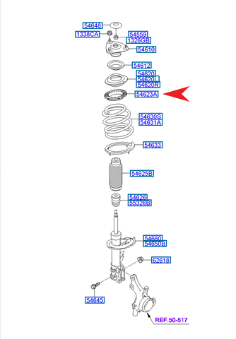

Nem vagyok jós, bármi megtörténhet. Mivel sok mindent meg kell bontani a cseréhez ilyenkor könnyen kiderülhet, hogy lógnak vagy nagyon könnyen mozognak a gömbfejek, elérett a felütközésgátló "gumi", lóg a toronyszilent stb. Ha ezek közül bárminek az állapota csere érett vagy hamarosan az lesz, akkor jobb most kicserélni, mert a munkadíj nem nagyon változik, csak az anyagköltség. Arról nem is beszélve, hogy szerelés közben szakadhat, törhet bármi ennyi idős korban már...
Robi_73
Az első linkedre a válaszom, hogy igen. A Bárdis linkben szereplő alkatrészeket pedig betudod azonosítani a korábban linkelt robbantott ábrán. A Bárdis alkatrészek mindegyike nagy valószínűséggel jók, csak nem biztos hogy kellenek. Ezért írtam korábban, hogy szerelés előtt javasolt átnézni a futóművet, hogy mit kell még esetleg cserélni.
Robi_73

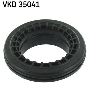

Toronycsapágy, aminek a gyári cikkszáma elméletileg ez: 54634-2H200 Mikor megrendeled az alkatrészeket alvázszám szerint ellenőrizni kell a cikkszámokat, gondolom ez evidens. A többi képen látható alkatrészt sem árt átnézni, hogy minden ott legyen a szerelésnél amire szükség lehet. Porvédők, ütközők, gumialátétek stb...
Robi_73
Igen, okozhat ilyen problémát. Állóhelyzetben ha tekergetitek a kormányt adhat ki hangot, amit simán lehet hallani, esetleg a rugót megfogva érezhető is lehet, hogy darálva forog el a teleszkóp. Drasztikusabb esetben megvilágítva lehet látni a rugón és lengéscsillapítón is, hogy darabosan, mondhatni remegve fordul el a futómű. Szétszerelés során egyből látszani fog, hogy szárazon fut és zajos a toronycsapágy. A toronycsapágy listaára (SKF+kép) ~7600Ft ami nem vészes, de a cseréjének a munkadíja az húzós lehet sajnos.
