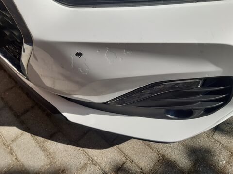

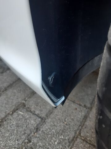

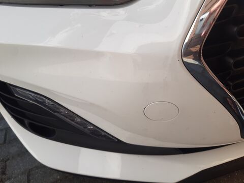

Nem hiszem, hogy az előző lököst javították, azt eléggé lezúztam.
Viszont azért írtam bele a nevüket, mert nagyon szar munkát végeztek, az összes műanyag patent lóg, mert nagyobbat raktak bele, a lámpát csak úgy belerakták, de nekem kellett utólag beállíttatni, mert összevissza világított. Ami sérülést itt láttok, azt bruttó 1.8 millióért javították tavaly szeptemberben.

Első blikkre olyan mintha újrafényezték volna a lököst. Vagy az első festés nem siketült, vagy egy bontott lökhárítót kaptál, vagy a régit javították és fényezték újra. De ezt a kép alapján biztosra nem merném állítani. Viszont ha elhajtanak a garanciális igényeddel a szervizből, megkeresném a biztosítót és megmutatnám nekik is a dolgot, mert akár biztosítási csalás is történhetett. Harapnak az ilyen dolgokra. Persze ez csak feltételezés!
rbalint88
Hat ez eleg troger munka. Ugy nez ki, hogy nem volt megfeleloen letisztitva a lokos felulete, de legalabb vastagon lett gittelve. Az, hogy levelekben hamlik a festek, sajnos normalis, viszont a mely kavicsnyomok csak a vastag gitteles miatt tudnak kialakulni, az meg hogy a lakkot ledobja a gittrol szintugy. Sajnos erre csak egy megoldas van, normalisan ujra kell fenyezni, de nem vakolva… egyebkent neked ilyen futassal megerne lefoliaztatni a fenyezes utan kavicsfelverodes elleni vastagabb atlatszo foliaval.

Az ígért képek:
Az egyik oldalon csak a lakk jött még le, azt kevésbé adja vissza a kamera.
Tavaly szeptemberben többek között a lökös is cserélve volt törés miatt cascoval hivatalosan a gablininél pesten a nótárius utcában. Szóval ez is gyári, de hogy az eredetivel is így nézne-e ki azt nem tudom. 2 hét múlva megyek a szervizbe garanciális cserére a kormány nyöszörgése miatt, akkor rákérdezek, hogy tudnak-e ezzel mit kezdeni gariban.
