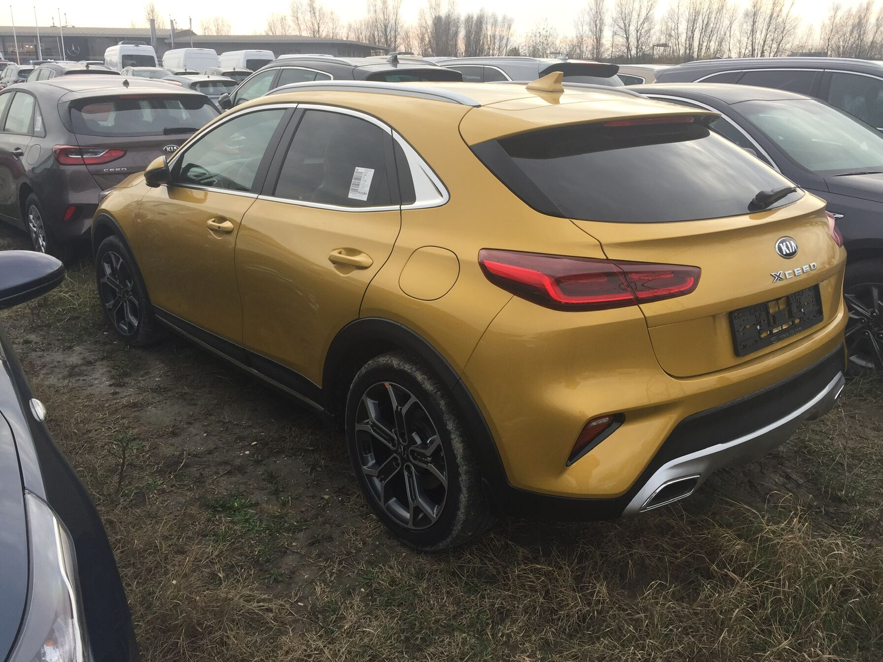

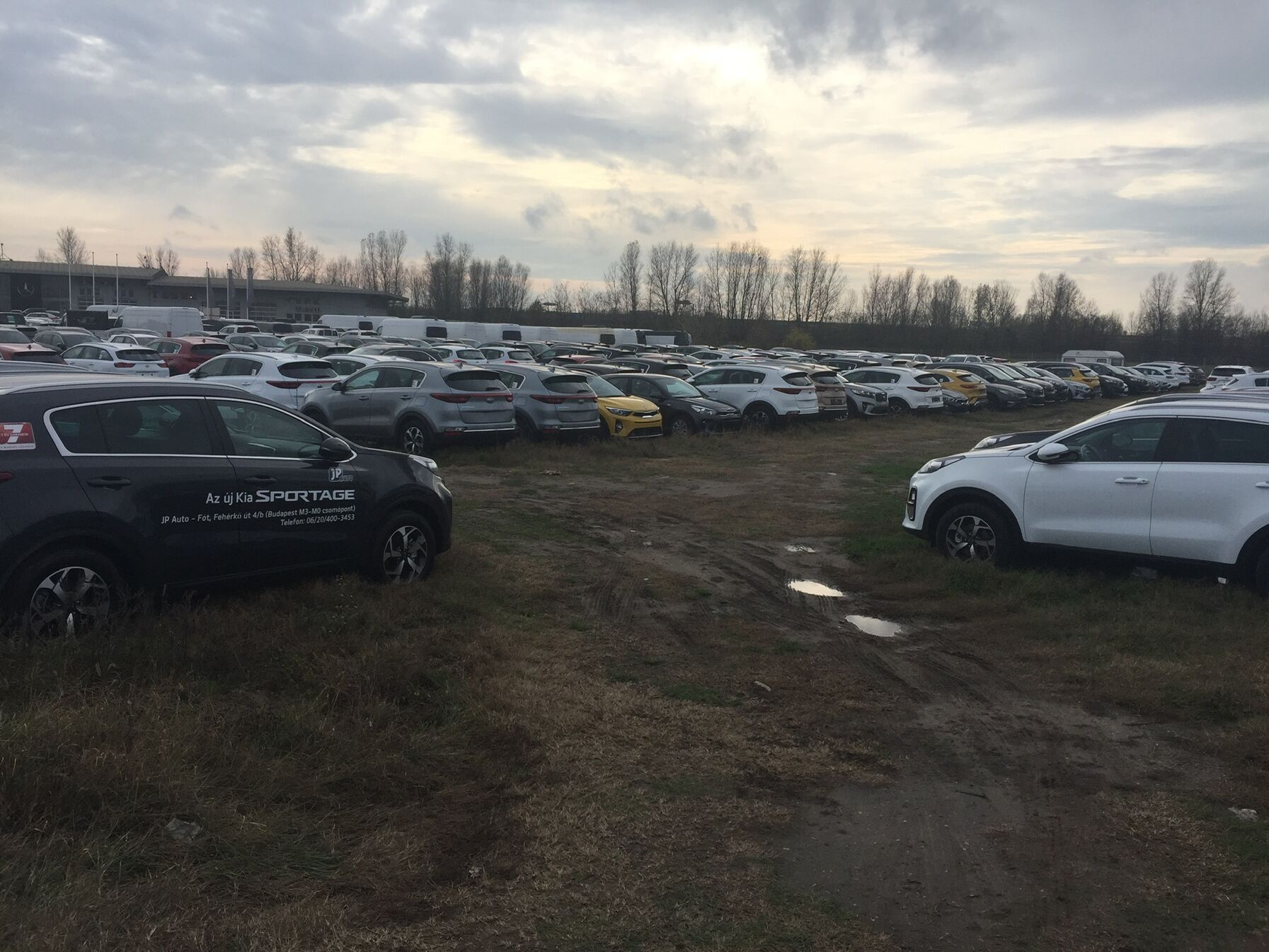

Franky2Ster #1127 üzenetére
az,hogy ott állnak egy-két hetet,nem hiszem,hogy bármit is befolyásolna.
Megnyugtatlak, a legtöbb márkánál ilyen és hasonló ideiglenes tárolási helyek vannak...
kisza25
Gondolod, hogy más márkák márvány padlón állnak?
