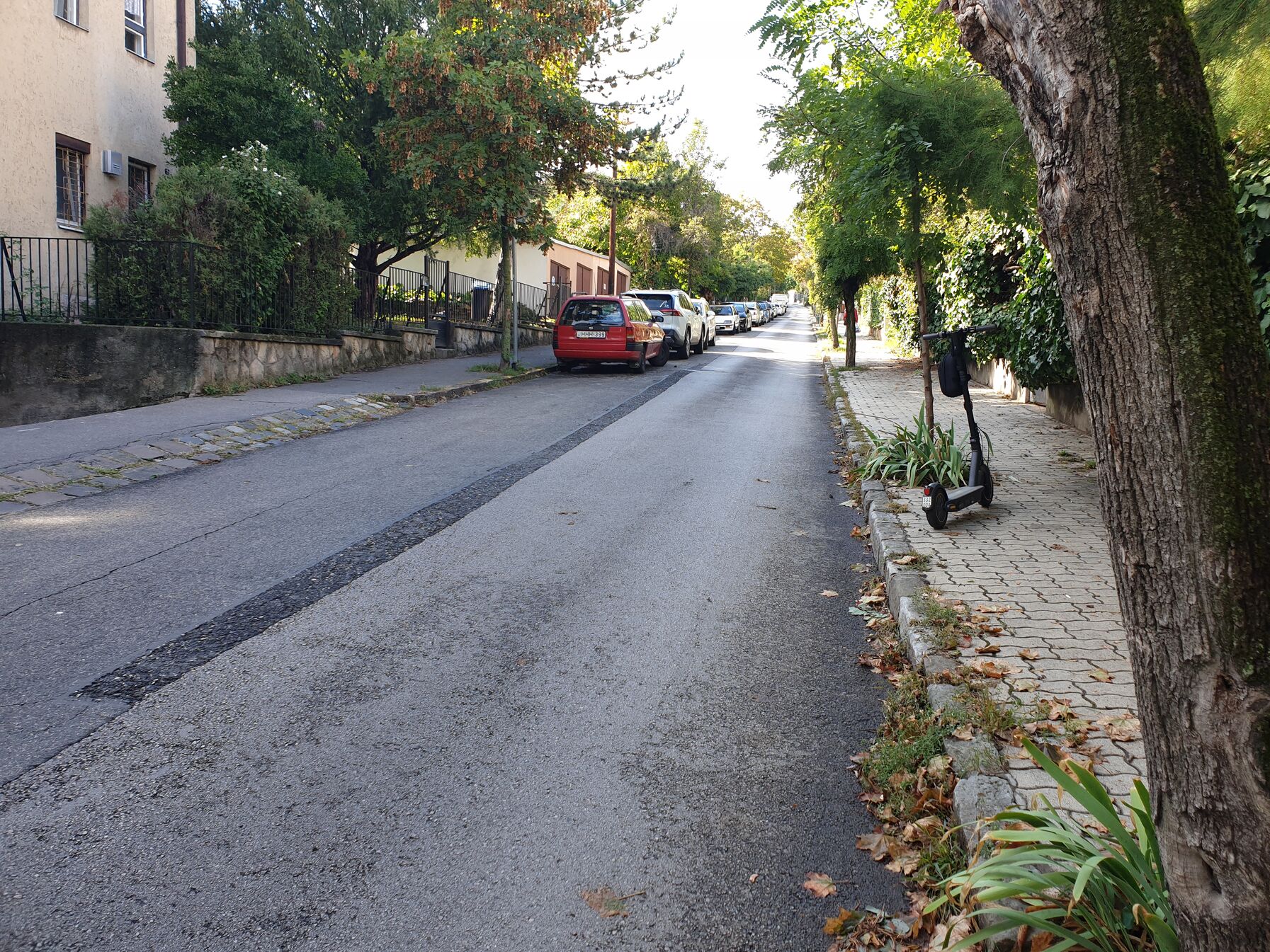

Én meg viszonylag beleástam magam a "wattok rejtelmeibe", így tudom, hogy
a 10%-os emelkedő a pálcikának halálos. A környékünkön a Tordai utca ilyen,
azt párszor már megénekeltem a topikban is, hogy mekkora kínszenvedés volt
a teszt felfelé... Konkrétan rúgni kellett lábbal, és úgy húzta a belét 8 km/h-val.
(Ebből következőleg a G30 egész biztosan nem 400W csúcsteljesítményű.)
Lefelé meg azért életveszélyes, mert az adott pálcikán nem igazán volt (jó) fék.
Nyírta is ki a vezérlőket, amikor megpróbáltam e-fékkel ereszkedni. Konklúzió:
adott szakasz kizárva... Persze 2 motorral + tuning vezérlőkkel kezelhető volt,
de az már azt jelentette, hogy 1500W kellett, hogy 20 km/h körül "száguldjak".
Mondhatni a roller elveszítette a pálcika jellegét. Ez nem feltétlen baj, mert HA
ezeket lezavarják a bicikliutakról (az szomorú) járdákról (az érthető!), akkor az
autóforgalom ritmusát csakis a jóval nagyobb teljesítményű cucc tudja felvenni.
Megjegyzem, hogy a 36V setupnak ugyanúgy vége volt 28 km/h-nál: ez ilyen...
Lejtőn benézett 32-be, de annyi... 48V kellett, adott motoroknak 40+ km/h-hoz.A mostani gép (már megint) átépítés alatt van, de a 45 km/h végsebessége se

Ezen a szakaszon amúgy pontosan mivel akarsz repülni felfelé? Lefelé értem,
hogy bármivel lehet száguldani, de felfelé? Hol? Eleve egyetlen sáv járható, ha
végig parkolnak (utcakép alapján), miközben nem egyirányú a szakasz. Tehát
az úttesten, "gyökkettővel" durván ki lennél téve az autóforgalom veszélyeinek.
A járda meg térköves (szeretik ám a rollerek nagyon), cserébe parkolnak is rá.Azon kívül, hogy egy 600 méteres szakaszról beszélünk, ami 10 percen belül
lesétálható, nem látom, hogy hol jelentene ez jelentős időmegtakarítást.Szerk: bocsánat, átsiklottam, hogy előtte meg még 1 km vízszintes szakasz?Félre ne érts, én is kimentem a kisboltba rollerrel, csak a móka kedvéért! De a

Miről beszélsz? Nekem a Tamásin kellett felcaplatnom. A Németvölgyi presszóban kapható fagyi az ellenkező irányban volt, mégis arra indultam haza.
Egy gyereknek az Aporról, a volt Randevú diszkó mellett felgyalogolni a szalánci lépcsőig, onnan az Ormódi utcán a suliig, az semmi.

Kétszer lefuttattam. Az enyém full motorfékre van állítva. Így mechanikus fék nélkül leereszkedtem a Nárcisz u és a Németvölgyi út között. Fölfelé az alsó, lankásabb részen 15 -ig gyorsult, a Nárciszhoz olyan 10-12 -vel érkeztem. Viszont, én 105-110Kg vagyok, tehát egy szűk húszassal nehezebb nálad.
A Google kép is kb. innen készült (jobb oldalt a verda). -

google szerint ez 32m szintemelkedés
én ilyen távon 50-55m szintemelkedéssel is felmegyek (10-15el de nagyon szenved a roller) g30al 85 kilósan a 60+ már csak lábi rásegitéssel megy amúgy megállna
32m szintemelkedésen 18-22 km/h között megy fel ha legalább 75% felett van az akku velem -

Az a lejtő szög gyanúsan a max amit bír. Raktam fel nemrég egy képet, mi az amin xiaomi m365 pro alig megy fel. És nagy akku azért (is) kell, mert nagyobb akku feszültség kevésbé esik le amikor szenved és így erősebb.

Az a helyzet, hogy 50W nem ment meg. Az a lejtő ezeknek combod. Illetve ebben a 7.8ah akku nem túl harcos. Ha telo nem lenne akkora fos, akkor azt mondanám, hogy egy használt kugoo m4-et vennék. 200 fölött picivel már van kugoo g2, az biztos le tudná gyűrni azt az emelkedőt értelmes tempóban is. De azoknak kormány gyenge pont (mint jó pár erősebb gépnél), habár ha még nem repedt meg, akkor meg lehet előzni azt, főleg ha csukogatni sem akarja az ember.
Szóval nem tudom. Majd többiek írnak ilyen tapasztalatot, én pálcikaval csak tök egyenesen mentem, de 300W sem egy erőgép. Enyémben pedig 12.8ah akku volt.
