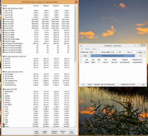

Sziasztok , megvan az energiatakarékos 4.4ghz, ram 1866.
Minden fesz normál cpu kap ofsettel 0.001v ot , meg a vring ofsettel 0.025v ot. remélem eligazodtok a képen, úgy vágdostam össze hogy minden rajta legyen. A lényeg
Alap 800mhz 0.72v , terhelés alatt avx off 4400mhz 1.175v avx es terhelés 1.259v
Nekem tetszik kivéve a gflops értéket de mindenki tudja ezzel küszködök , már régóta.
