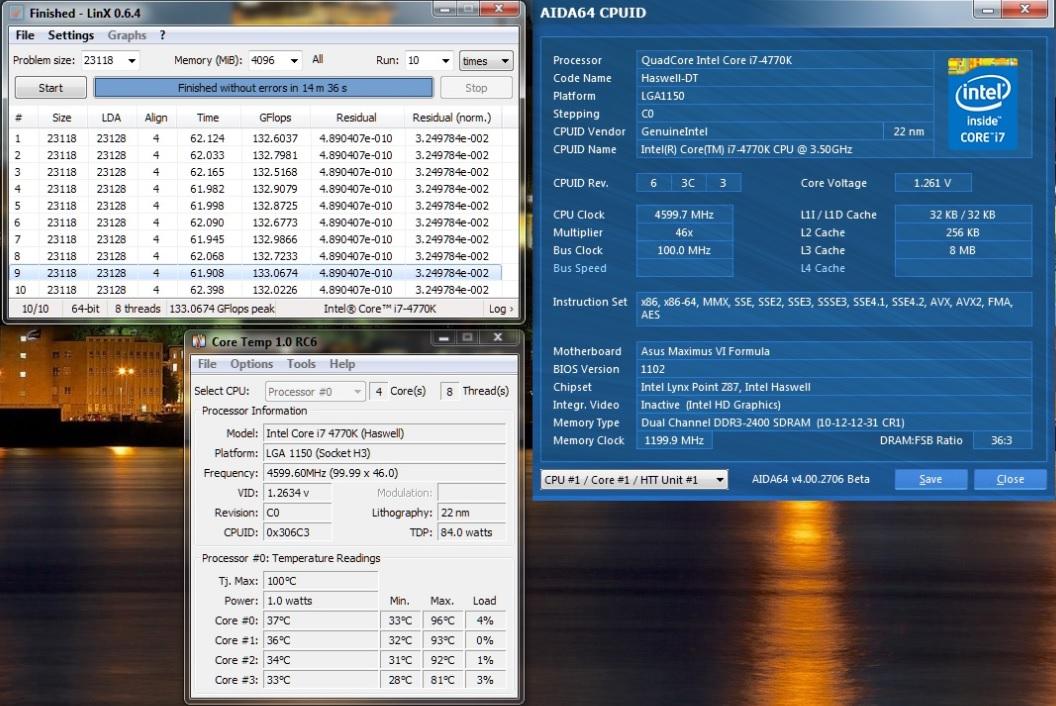

Nos,jól mondod kolléga (köszönöm
) az én 4770K-m 1,205v-on vitte Linx 0.6.4. alatt a 4,5ghz-et.
Holott ez közel sem annyira "engineering sample" (mérnöki mintapéldány) lásd csak a maghőfokok eltéréseit. Amúgy tényleg nem rossz példány,Costa Rica és nem Malay,és játékok alatt 4,6ghz-en simán elketyeg! Ha jobb lenne a paszta a kupak és a magok között,még többet kilehetne hozni belőle... -
