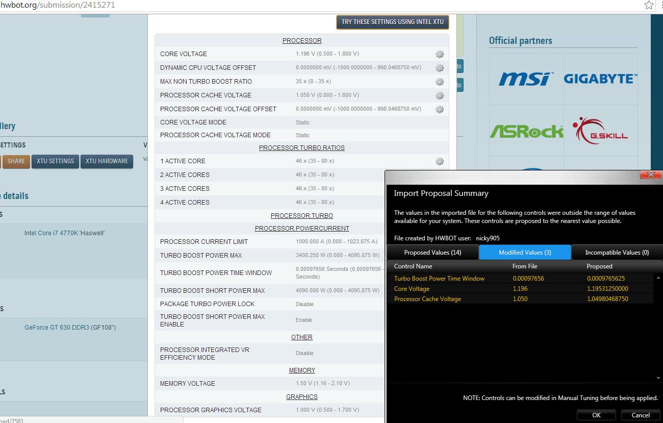

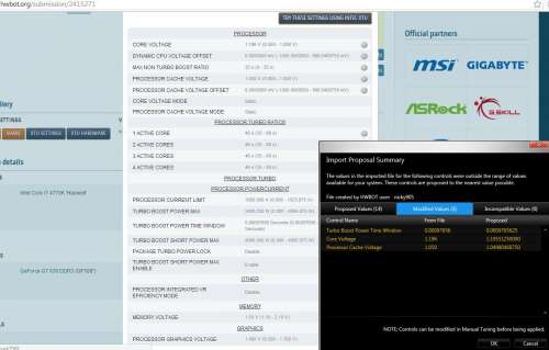

ha megvan, hogy milyen feszen és órajelen stabil ,akkor úgy állítsd be offsettel, hogy terhelve, azt a kitesztelt feszt üsse meg épp, így azt éred el, visszavesz mindent, és nem fog sokat sem adni neki.
tehát a bal alsó itt a mainstram tuning ami kell neked tuning ofsettel
Elméletben ezen az ingadozáson (Vdroop) az LLC-vel tudsz finomhangolni. -

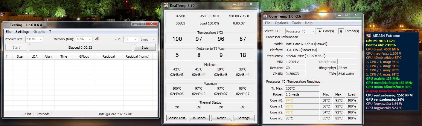

Az új konfigom: Alaplap ASUS h87-pro, intel i5 4670K. Mielőtt butusnak néztek, azért let K-s procim, mert ahonnan vettem ott nem volt 4670, csak 4670K, de azt ideadták a 4670 áráért.
Turbo boost-ot az első indításkort ki is kapcsoltam..
A bajom: Melegszik a proci!
Realtemp-ben a magok értéke linX-el tesztelve felmegy pár másodperc alatt 90-100 fokra. Asus Fanxpert II-nél 55 fokot ír, az gondolom a CPU hőfok, nem a maghőfok. Mikor lekapcsolom a tesztet, akkor a realtempben erre az 55 fokra esnek vissza hirtelen, majd a két progi szinkronban mutat csökkenést. Fémsapka levágással nem próbálkoznék, hiába gagyi az intel gyári pasztája a sapka alatt.. Egyébként gyári intel hűtőt használok.
Erről a CPU hőfok kontra maghőfok dologról itt olvastam, nem tudom ez mennyire, igaz, illetve, hogy ha ez igaz, attól függetlenül normális és várható volt-e hogy a procim ilyeneket produkáljon...
Nem akarok tuningolni, sőt, ha kell, akár levenném a teljesítményt is. Feszeljem alul? Állítsam át teljesen biosban/windowsban (asus all suite 3) a dolgokat?
Általános felhasználásra készült a gép, játszani is akarok vele, de nem akarom, hogy közben szétfőjön.
Segítséget előre is köszönöm, akár itt, akár privátban.
