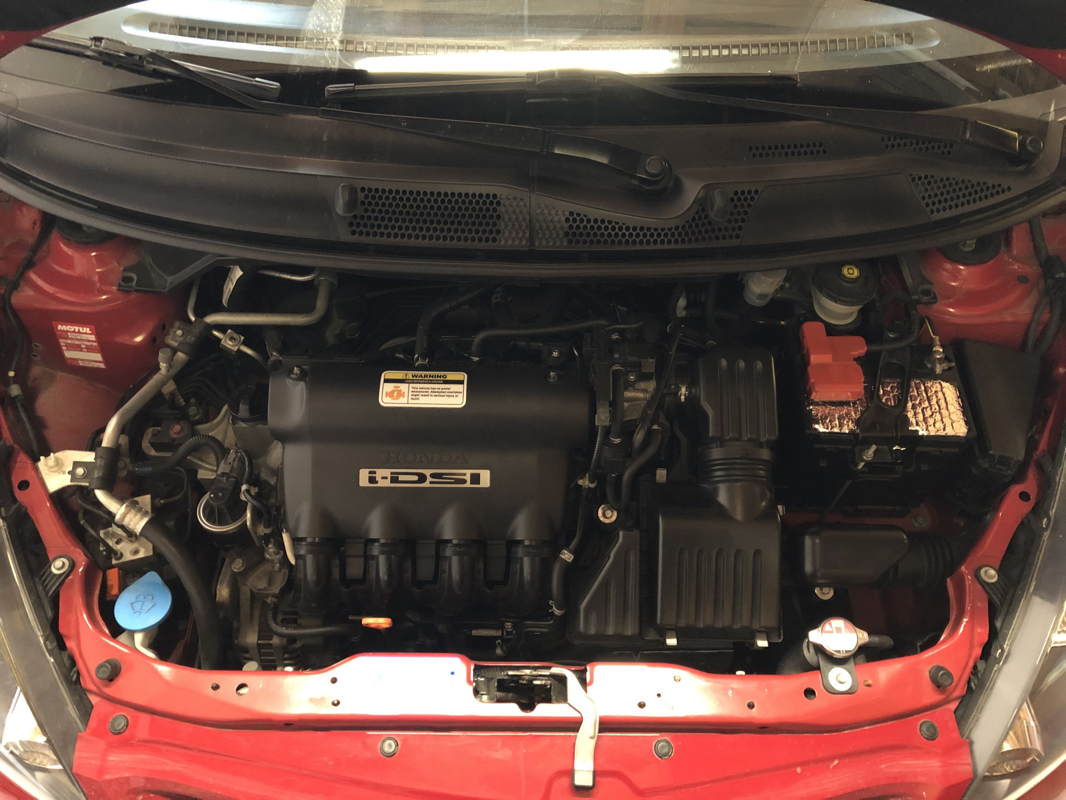

Matt-OPT
Igen, ezért kérdezte. Veszek újat (Honda MTF3).
Közben kiderült, hogy nem jó az Exedy kuplungkészlet amit vettem a Cromax-nál. Más, kisebb az átmérője, mint ami benne volt gyárilag. Pedig még az alvázszámot is megadtam rendeléskor, hogy tuti jó legyen. Ki érti ezt...
Ez az amit a Cromax-nál vettem 47-ért.
És ez az ami ki lett szerelve (jobb oldalon a régi, bal oldalon az új Exedy):
(Honda Jazz 2009 1.2 benzin)
Remélem lesz a boltban olyan ami stimmel.
tboldi
Az Exedy online katalógusában keresd ki az autódhoz passzoló cikkszámot, és vesd össze a meglévővel. Ha nem egyezik, akkor kérj cserét a megfelelő cikkszámúra. Ha meg mégis egyezik, akkor nem tudom.
szerk.: Mindenhol HCK2059-et látok.
