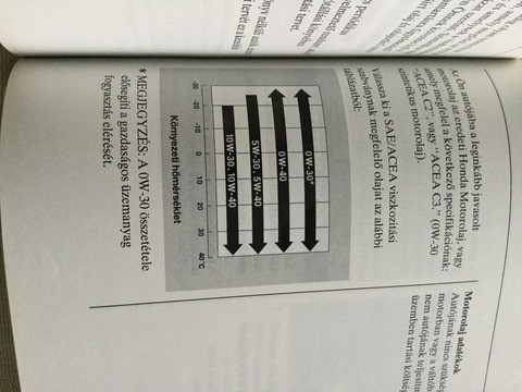

sunny84 #45036 üzenetére
Szia, le tudnád fotózni az alatta lévő szöveget is ír hogy mit ír a gépkönyv?
Mintha ott taglalná hogy mindig milyen minősítésnek megfelelő motor olajat válasszon ...kíváncsi lennék a gyári szövegre
Nálam nem írogat még ilyesmit a könyv csak hogy ajánlott olaj a Shell 5w40 -10w40 (2003as 2.0 ivtec)
köszii előre is -

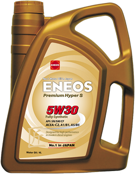

: igen keresheted óváron2,4 type s 06 os , eneos Premium Hyper 5w30 van benne friss váltóolaj mft3 , mann filterekkel szerelt , képek majd lesznek egyenlőre időm nem sok van :/ ... meg valami nyári gumit is keresnem kell majd mivel télieken van...

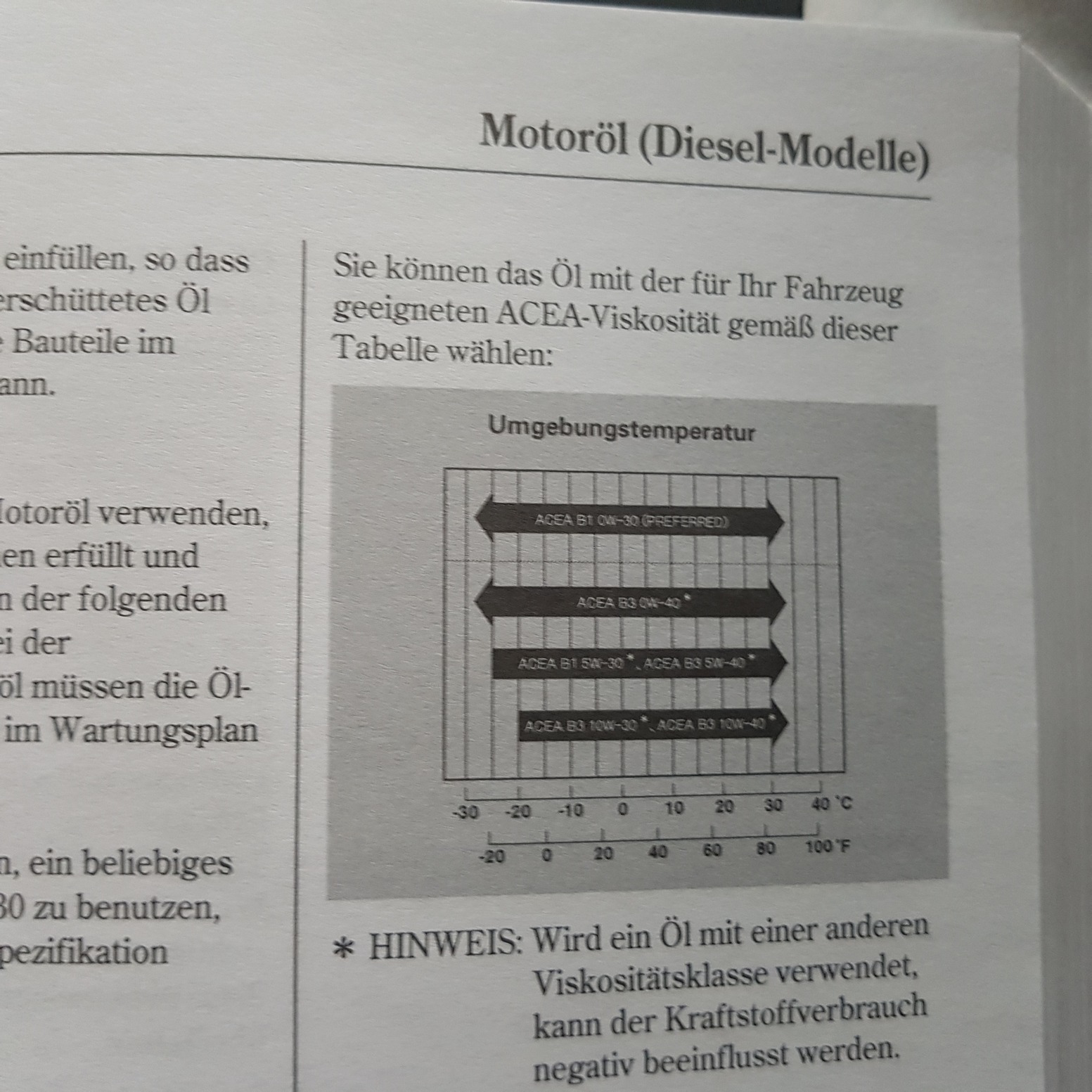

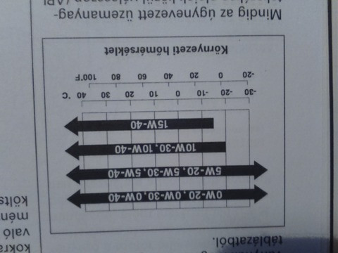

Ha már így előjött ismét az olaj téma, akkor gyorsan megnéztem az én kézikönyvemben mi szerepel ajánlott olajként.
2012-es 2.0 benzines (R20A3) Accord (németországi, ~98000km):
Szervizre emlékeztető rendszerrel szerelt modellek (ilyen van nekem):
- Honda motorolaj
- ACEA A3/B3
- ACEA A5/B5
* Ajánlott viszkozitás 0W-20Szervizre emlékeztető rendszer nélküli modellek:
- ACEA A1/B1
- ACEA A3/B3
- ACEA A5/B5
* Ajánlott viszkozitás 0W-20Európán kívüli modellek:
- API SL vagy nagyobb
* Ajánlott viszkozitás 0W-30És mivel pár hónap múlva esedékes lesz az olajcsere, akkor felteszem a nagy kérdést, milyen olajat tegyek bele? Jelenleg Eni 5W-30 van benne, mert ilyet öntött bele a német márkaszervíz mikor elhoztam az autót. 90%-ban városi használatban van az autó, ráadásul igen rövid távú megszakításokkal (~5km), szóval sok a hidegindítás. Mindenképp váltanék Eniről és az 5W-30ról is (ebből 8000km alatt megevett pár decit, utána kellett öntenem). Hideg oldali viszkozitást szeretném 0-ra csökkenteni, a meleg oldali értéken gondolkozok még. Mivel az 5W-30-asból is fogyott kevés, nem tudom, hogy tervezzek-e 0W-20-szal vagy jobb lenne egy 0W-30, 0W-40. Elsődleges szempont az olaj minősége, nem vagyok annyira árérzékeny.
Eddig ezeket az olajakat néztem ki:
MOBIL1
Advanced Fuel Economy ---0W-20--- API SN,SM,SL,SJ---GF5
Fuel Economy ---0W-30--- API SL,SJ---ACEA A1/B1,A5/B5
New Life ---0W-40--- API SN,SM,SL,SJ---ACEA A3/B3,A3/B4MOTUL
8100 Eco Lite ---0W-20--- API SM---GF5
8100 Eco Energy ---0W-30--- API SL---ACEA A5/B5
8100 X-max ---0W-40--- API SN---ACEA A3/B4ENEOS
Sustina ---0W-50--- API SN
Sustina ---5W-30--- API SN---ACEA A3/B4 (azért került bele mert hígabb olajnak írták)
Premium Ultra ---0W-20--- API SN---GF5Honda Genuine ---0W-20--- API SN?
Az az érdekes, hogy a fenti 0W-20as olajoknak nincs ACEA minősítése "csak" API, akkor nem is önthető bele? De közben meg az az ajánlott viszkozitás.
