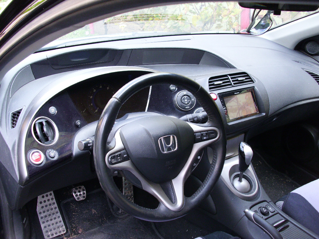

Sokáig is tartott nekem is, mire rászántam magam, nem volt szívem szétkapni annyira mindent, tényleg annyira szét kell, de végül is megérte. Először én is csak usb adapterben gondolkodtam, de arra jutottam, ha lúd, legyen kövér. Bár a pénztárcámnak nem esett jól.:-)
Most nézem, a tiedben rossz oldalon van a kormány! Nem szabad ám ilyen élesen venni a bal kanyarokat, hogy átcsússzon jobbra! :-) -
futo001
Horel77 #42971 üzenetére
Szép példány
Király a tempomat benne, az pároméból hiányzik. Hasonló váltógombot rendeltem, legalábbis a formája ugyanez, érintésre és mozgásra világít a pereme. A gyári már durván le volt hacolva.
Utána néztem hogyan lehetne a gyári rádiót navira cserélni, vagy csak sima AUX portot bekötni, de ugyanaz a brutál szívás mindkettő, de látom Te bevállaltad.Tényleg olyan macerás és annyi bontást igényel, mint a videókon is láttam? Teljes burkolat eltávolítás a vezető elöl és mellől?

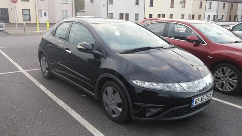

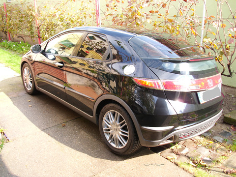

2 napja párom is UFO Civic tulajjá vált. Olcsón vettük, tudtuk hogy nem véletlenül, ezzen nincs is gond. Pár, az eladó által komolynak hitt elektromos hibával vettük, amiket 20 perc alatt sikerült megjavítanom, meglepő apróságok voltak.
1 hiba maradt, aminek egyelőre nem találom a lehetséges, esetleg jellemző okát Google segítségével sem. Néha, talán erősebb döccenést követően (de ebben nem vagyok biztos) feljön az ABS és VSA hiba. Ha megállunk pl vásárolni, mire visszaérünk eltűnik. Szerelőhöz mindenképpen visszük a futómű rendbetételére, szíj, pumpa és folyékony dolgok cseréjére, szóval látja hozzáértó ember is, de érdekelne mi lehet az ok. Nekem mindig Fordjaim voltak, semmit nem tudok a Hondákról.
Amúgy király gép, elgondolkodtam, hogy eladom a Fordot és veszek én is egy UFO Civiket. Sokkal igényesebb a beltér formavilága és a felhasznált anyagok, igaz pár technikai dolog kevésbé tűnik kifinomultnak, de nagyon megtetszett, és a fogyasztása is elég baráti.
Ja, és hol érdemes pl felnit keresni rá? 16-ost szeretne párom, de egyelőre nem találtam sehol (Vatera, Jófogás), vélhetően nem jó helyen keresem, a Hondások valahol elbújhattak a net sötét bugyraiban. Most végignyálazom az összefoglaló linkjeit, de tippeket nagyon szívesen veszek.
