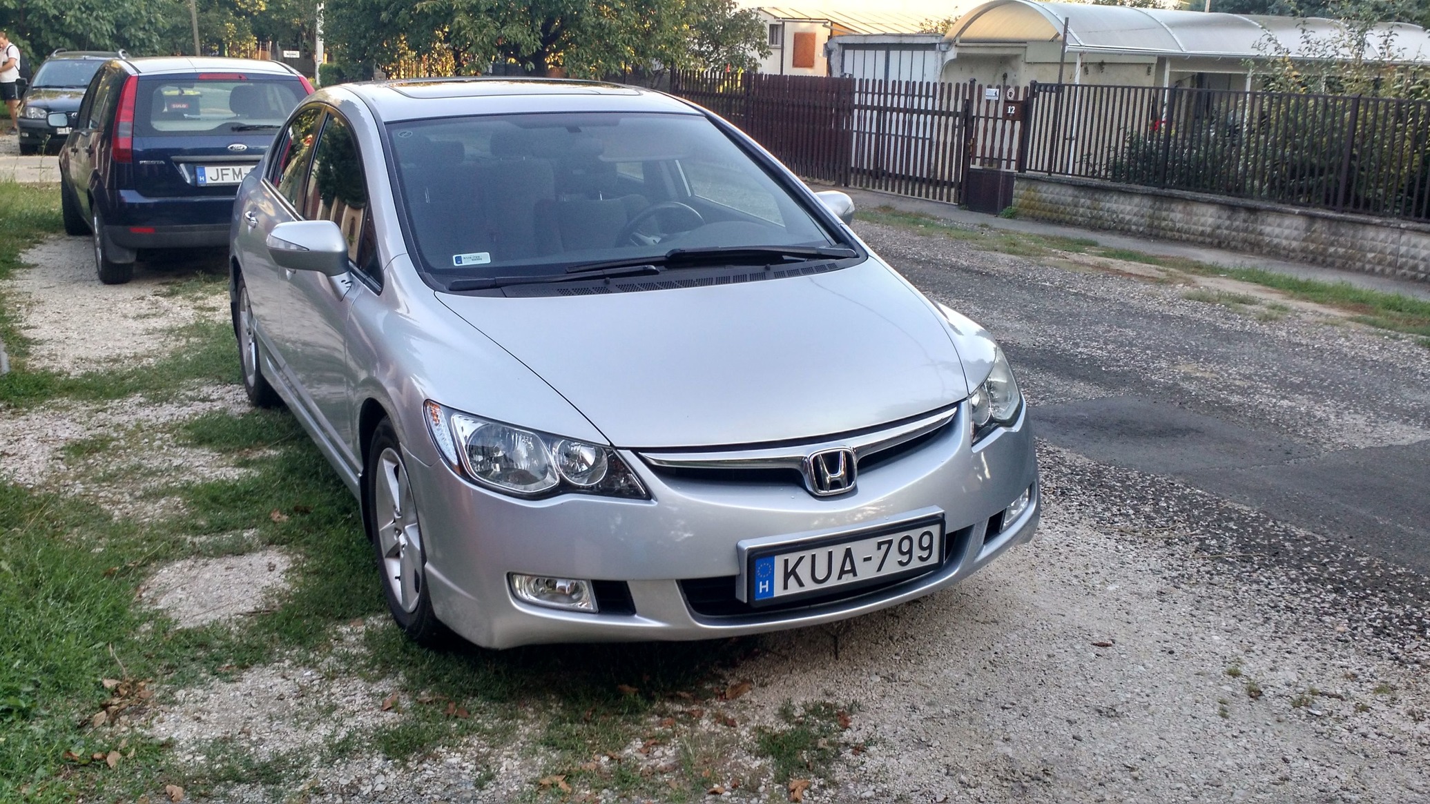

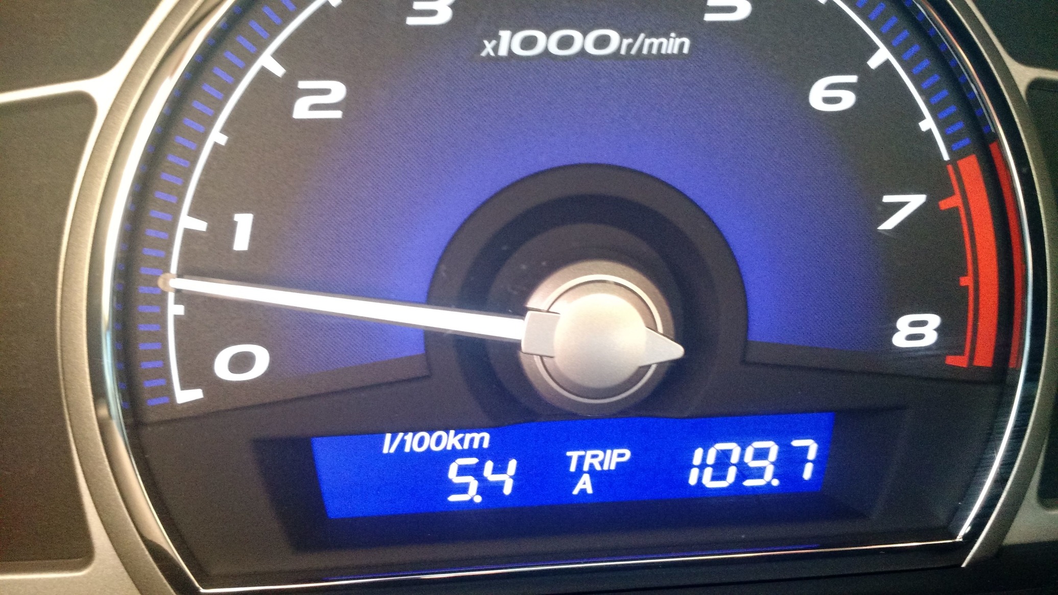

Üdv Mindenkinek!
Hosszas (túlontúl is !) várakozás után megvettem ma életem első Hondáját..
Teszek fel néhány képet... 2007/06 havi, magyar forgalomba helyezésű - 1.8 benya. Illetve a hazahozatal alatti fogyasztás !
Miért nem tölti fel a képeket??
[ Szerkesztve ]

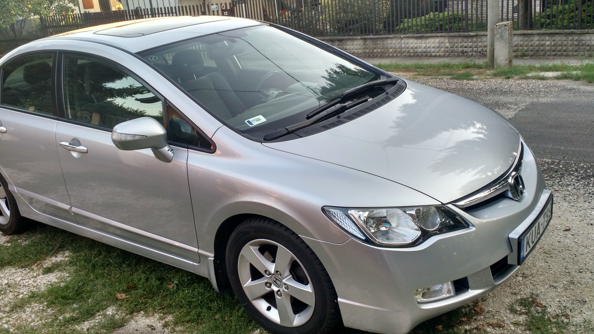

köszönöm a jókívánságokat!
Első szőnyegeket kellene szereznem bele (most a jó gumik vannak benne ), a hátsók sötétszürkék - szerintem emberi láb még nem taposta őket - hol tudok szerezni? Elsődlegesen nem a Késmárk utcai szőnyegáruházra gondoltam, inkább bontóból gyárit...
Ami érdekes (képen is látni) hogy mindkét visszapillantó tartóján a festék meg van kopva (ütve, törve nincs!) - mitől lehet? Esetleg oda veri a kaszni a vizet esőben??
[ Szerkesztve ]
Jaffa75
válasz runner 125 #42345 üzenetére
egy magyar tulajdonosa volt, végig szervizkönyvvel (legalább nem tekert) - 237e km...
Értem már miért éri meg behozni - belül olyan mintha 120-140 lenne benne!
[ Szerkesztve ]
demars
válasz Jaffa75 #42344 üzenetére
Enyémen is ugyan így néznek ki a tükrök. Oda ver minden mocskot, vizet, port, kis kavicsokat. Én nem bántottam, nem látom értelmét, néhány km után ugyan így nézne ki.
A lámpa búrádon nem látsz kis folban "vakotát" ?Az áram alatt lévő alkatrész ugyanúgy néz ki, mint amelyikben nincs áram, csak más a fogása!
Jaffa75
válasz demars #42347 üzenetére
Mindkettőn van, de még aránylag kicsik... Remélem nem "nőnek fel" hamar!
Gondolkoztam már rajta, hogy a C-Maxom állapotát nem kellene megvárni, és lefóliáztatom valahol! Te hagytad így, vagy léptél benne valamit? Esetleg lakk segíthetne?
SzalaiG: Igen van benne tempomat, 1,8 benzin (140LE)
demars
válasz Jaffa75 #42349 üzenetére
Nálam nem nőttek meg, de ahány gépet láttam, az összes ilyen volt. Én ezt is hagytam, csak azért kérdeztem mert hamarosan kap emelt fényű izzót, tehát nem azért lett ilyen mert az előző tulaj szart rakott bele.
Talán tavasszal átgondolnom, hogy mit javíttatok ki... Idén motor projekt volt az első.Az áram alatt lévő alkatrész ugyanúgy néz ki, mint amelyikben nincs áram, csak más a fogása!
