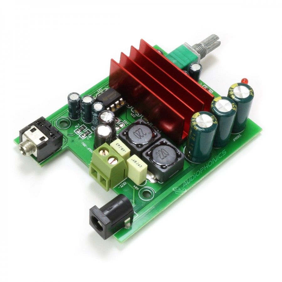

alphamooncam
Kettős erősítés (Bi-amp
) témában kérném a segítségeteket!
Külön erősíteném a magas-közép, és a mélytartományt.
Magas-közepet NAD D3020 fogja erősíteni JBL Control One 1C-n.
Mélytartományt, a fenti NAD sub kimenetén ( mono, 80Hz alatti frekvencia tartomány ) két Pioneer CS5070-el oldom meg, de most nem ez a lényeg - másik szobában amúgy ez működött egy Tascam erősítő panellel, csak most azt nem használhatom, mert az helyben marad.
Ki is néztem [ezt] a modult.
Amplification chip: TPA3116D2
Output power (under 24V) 1x50W @ 8Ω (THD+N 0.1%)
1x100W @ 4Ω (THD+N 0.1%)24V DC via Jack DC 5.5/2.5mm (Power supply sold separately)
Táp nem jár hozzá.
Néztem hozzá a fenti, elvileg költséghatékony [tápot] , aminek a kimeneti csatlakozó fajtája 5.5/2.1;
Két kérdésem van:
1./Kompatibilisek-e a csatlakozók? 5.5/2.5 vs. 5.5./2.1
2./ Milyen problémába ütközhetek az installálás során?
3./ Van jobb ekkora keretből? (Bonus kérdés*) -
