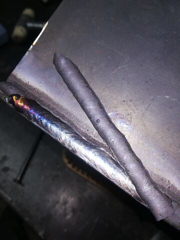

Olyat nem csináltam, hogy ne férjek hozzá drótkoronggal. 😁 A kerítés laposvassal van "belécezve", a kiosztásnál az is szempont volt, hogy beférjek a közökbe drótkorongozni. Végső esetben a cundert gondolom, egy vésővel vagy hasonlóval le lehet kaparni.
Én úgy számoltam, hogy közel 25 méter varratot csináltam 2-3 mm anyagon, erre ment el majdnem 4 kiló huzal.
Apropó, ez szabadtéri sport, jobban füstöl, mint az MMA. -
makos0078
Első bénázásaim: https://postimg.cc/gallery/ZhQN9dK
Van hegesztés utáni és tisztított is ugyanabból.
Előtte kb. 10 cm-t gyakoroltam, az előtt meg sose hegesztettem fogyóssal. Ja de, egyszer húzhattam 2x4 cm-t "CO-val" egy ismerősnél, de a gépet beállították nekem.
Visszatérve a porbelesre, a varratot és környékét csak a csavart szálas drótkoronggal lehet így lepucolni, ami munkás. Kézi drótkefe inkább csak a port viszi le.
Inverteres gép és jó (iWeld) huzal eredménye van a képeken.
Fémtiszta anyag, a reve se volt rajta, a sósav levitte. 😀
Hegesztő sprayt nem használtam.
Fél kiló huzal után már ilyeneket tudtam:

A dologhoz hozzátartozik, hogy szerencsére jó a kézügyességem, és rengeteg YT videóból tanultam.
Fél kiló gyakorlás után még 3 kilóból befejeztem az utcafronti kerítést, amit MMA-val kezdtem el korábban.
A porbeles rossz híre alapvetően a trafós gépeknek köszönhető, AC-vel nagyon csúnyán fröcsköl. A huzal se mindegy, vannak szarok.
Nézelődhetsz YT-n flux cored welding-re, sok látványos és minőségi videó van.
Azzal az MMA varratoddal nem szállnék versenybe, eléggé hibátlan. 👍 -

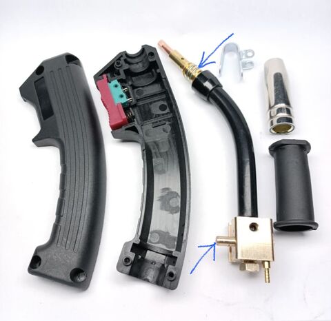

Belefújtam a csonkba, átmegy a levegő
Ha nyomom a gombot, jobban. Szóval a szelep lesz a hibás. Szerviz januárban van
Olyan, mintha a szelep gombja nem ugrana vissza a helyére, rövid úton jár. A ravasz még 3-4mm-t mozdul, mire eléri a szelep gombját. Próbáltam visszahúzni, de sehogy sem sikerült
Gondolom, majd fizethetek a visszapostázásért ezreket, közben meg gyárilag xar -

Ezt meg fogom nézni holnap mindenképpen, mert ez a sorja dolog nekem is eszembe jutott. Illetve, volt egy 1-2 órás csiszolási meló a műhelyben, és csak később jutott eszembe, hogy a hegesztőt le sem takartam (a csonk akkor még szabadon volt). Simán előfordulhat, hogy szennyeződés került bele, de ha ez így is van, az csak finom por, nem darabos valami. De lehet, hogy egy ilyen szelepet pont az tud hazavágni
Épp ez a "baj", hogy vannak ilyen hajlamaim (mindig félek, hogy bukom emiatt a garanciát), a hideg ráz az oda-vissza postázástól.
Az alsó kék nyíl a szelep gombja, azt nyomkodom a ravasszal?
Köszönöm a tippet, jelentkezem -

...kínomban én még megcsinálnék annyit visszaküldés előtt, hogy keresnék egy cső darabot, amit szorosan rá tudnék tolni a fenti nyílnál, és megfújnám nyomvatartott gombbal visszafelé. A gázcsonkhoz közvetlenül tennék egy tiszta, nedves fehér rongyot, hogy lássam, ha kirepült belőle valami szemét.
A pisztolyt nekiütögetném valami ronggyal takart kemény felületnek, és nyomkodnám a gombot.
Arra gondolok, hogy valami szemét van a szelepben, és azért nem zár vissza.
Aztán szétkapnám a pisztolyt, hogy megnézzem, hogy nyomja-e valami (pl. sorja) a szelepet. Vagy inkább ezt először.
De, ha nincsenek ilyen hajlamaid, mint nekem, küldd csak vissza. Garis cuccba egyébként se illik belenyúlni. 😉 -

Ehhh, nincs szerencséd, intézd a garit. Feltételezem, kapsz egy új gépet. Az a pisztolyban lévő szelep létezik ugyan külön (Alin láttam), de nem hinném, hogy nekiállnak kicserélni.
Az enyémet csak olyan szinten teszteltem, hogy belefújtam a gázcsonkba. Érzésre rendben volt. Jó lenne, mert kissé lejárt a garim.
