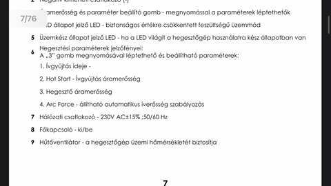

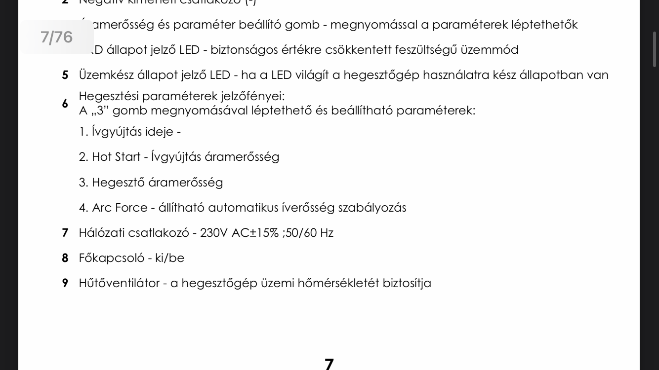

Köszönöm! Ezért nem ment. Tekertem mindent mindenhova. Nem értettem hot start mellett is miért tapad stb. Most ez alapján próbálkoztam egy trepnin. A hegesztési áramot a minimumra vettem. 2-nél 40-re, 2,5-nél 60-ra. A hot startot 60 és 80-ra pálca fajtánként. Az ív gyújtás eddig minimumon volt. Most feltekertem 60-ig. Az arc forcot és a vrd-t meg kikapcsoltam. Nah így sikerült ívet is gyújtanom és azt szépen megtartanom, mind két pálcával. A kezdeti gyújtás kicsit nehézkes volt de ahogy elkezdtem utána már újra gyújtani azonnal sikerült. Talán az ív idejét kicsit feljebb veszem, csak azt kell megtalálni hogy hol nem lövi szét azonnal az anyagot. De az eddigiekhez képest ég és föld már most. Nem is értem miért nincs egy hasonló magyarázat a használatiba. Ez még is csak egy kis barkács kategória. Szóval még egyszer köszönöm
#87057920
A legnagyobb baj, hogy még a mértékegységek sincsenek megadva:
1. Ívgyújtás ideje - talán milliszekundum lesz, 100 ms 1 átlagos emberi szempillantás, a beállított Hot Start értéket ennyi ideig tartja (elméletben!)
2. Hot Start - Ívgyújtás áramerősség - a legtöbb gyártó ezt %-os értékben adja meg a beállított hegesztő áram függvényében, ha itt ampert kell állítani és mondjuk a hegesztő áramerősség 80 A, akkor ez lehet 90 A, vékony anyagnál a nagy érték átégéshez vezethet
3. Hegesztő áramerősség - ez szerintem egyértelmű, sok mindentől függ hova állítod
4. Arc Force - állítható automatikus íverősség szabályozás - ezt is %-os értékben szokták megadni nem pedig fix áramerősségként, ha például a hegesztő áramerősség 60 A, de az Arc Force 120 A, akkor több hőt kap az anyag, könnyen átég. -
kunberci
Én azt javasolom, hogy a VRD-t kapcsold ki. A hegesztőáram a beállítása a legfontosabb. 2,5-es pálcánál 70-90 A próbálkozz, de a hegesztő pálca dobozára rá szokott írva lenni a min-max érték.
