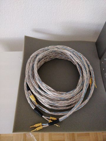

Snoop-y
Egy bizonyos kategoria felett mar voodoo.
Pl ami a kepen van kabel (az a regi) es az uj Vincent kabel kozott en hallani velem a kulonbseget de majd csinalok vaktesztet csak kell hozza segitseg aki cserelgeti.A reginek metere olyan 26 CHF korul volt a Vincent kb 70.
Mondjuk amit hallok lehet hogy a csatlakozok miatt van.
VoidXs
