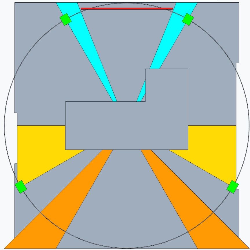

ezen a belépő, kezdő szinten mennyire érdemes belemerülni a hangszórók megfelelő elhelyezésébe?
Nem tudom, mennyire kétpálcikásnak minősül ez a szett, de ami van:
Onkyo SKS-HT978THX 5.1
Onkyo SKH-410
Denon AVR X1800HA szoba elhelyezését így terveztem meg: [kép]
Középen az L-alakú kanapé, piros jelezné középen a tévét, középpont távolság ~220cm
frontok a kék sávban 22°-30° (itt a 30°-ra téve)
center nincs berajzolva, de a tévénél középen lenne
oldalsó hangszórópár 90°-120° sárga sáv, itt 120°ra téve, bal oldalt ajtó, jobb oldalt ablak az a beugró, így csak egy a 120° közeli érték jöhet szóba
vagy az oldalsókat érdemes lenne hátsókként kezelni? a narancs az a 135°-150° sávot jelöli
köpködjétek meg, mi a meglátásotok, min kellene, lenne érdemes változtatni
frontokon nyitni, szélesíteni?
a zöld dobozok jelzik a hangszórókat.
subnak a helyét a bal oldali front mellett/alatt gondoltam

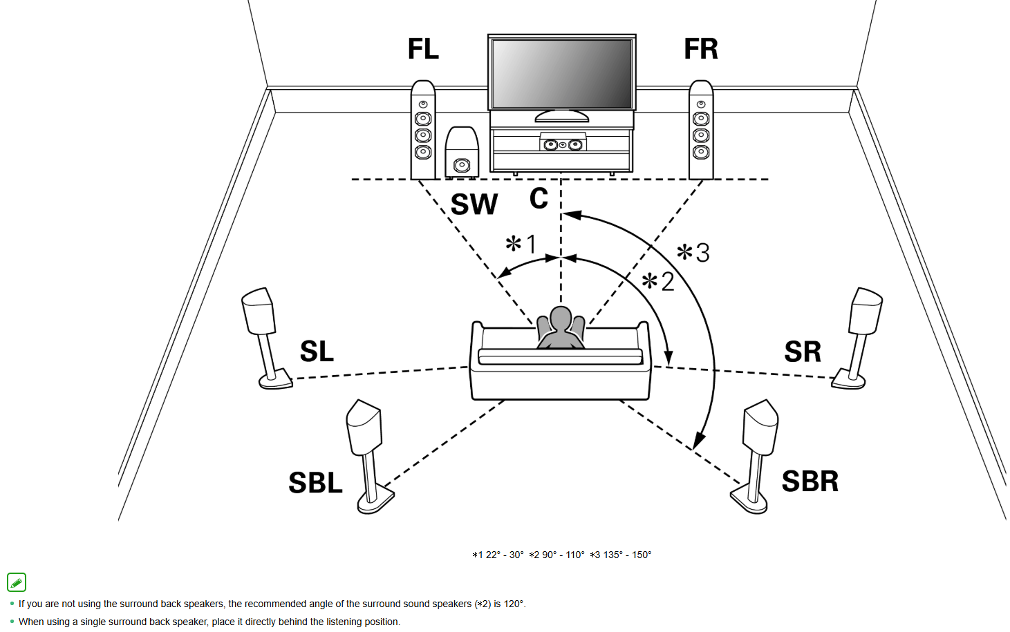

[link] eszerint, meg a denon kézikönyve szerint [kép] szerkesztettem ki -
