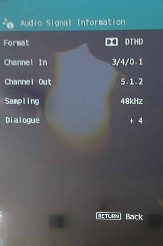

Mondhatnám, hogy ~1 napja vagyok életem első AVR szettjének tulajdonosa (és mostanság időm sem enged túl sok ,,szakmai cikk" tanulmányozását), de az egyszerű logika azt diktálta, hogy pontosítom a távolságot, hogy a nézési pozíciómban homogén eredményt kapjak. ,,Sajnos" ilyen [kép] a nappalim elrendezése, de vettem a lapot. Az LFE + main-re már kaptam infót, de azt véletlen úgy hagytam szóval holnap újra kalibrálom csak LFE-vel (remélem úgy is meg fog szólalni a sub) és nem nyúlok a távolságokhoz, de a csatornákra jutó teljesítmény gondolom babrálható ha a nézési pozícióm környékén domináns pl a jobb hátsó vagy a front jobb sarok is erősebb?
Speakers config a valóságnak megfelelően lett beállítva, de átállítottam a front-ot small-ra (a többi azon volt). Ettől amúgy mit kellene várnom?
Néztem a crossovert, de nekem itt nincs sub opció [kép]
A többi Hz tartomány jónak mondható vagy ez ízlés kérdése? -

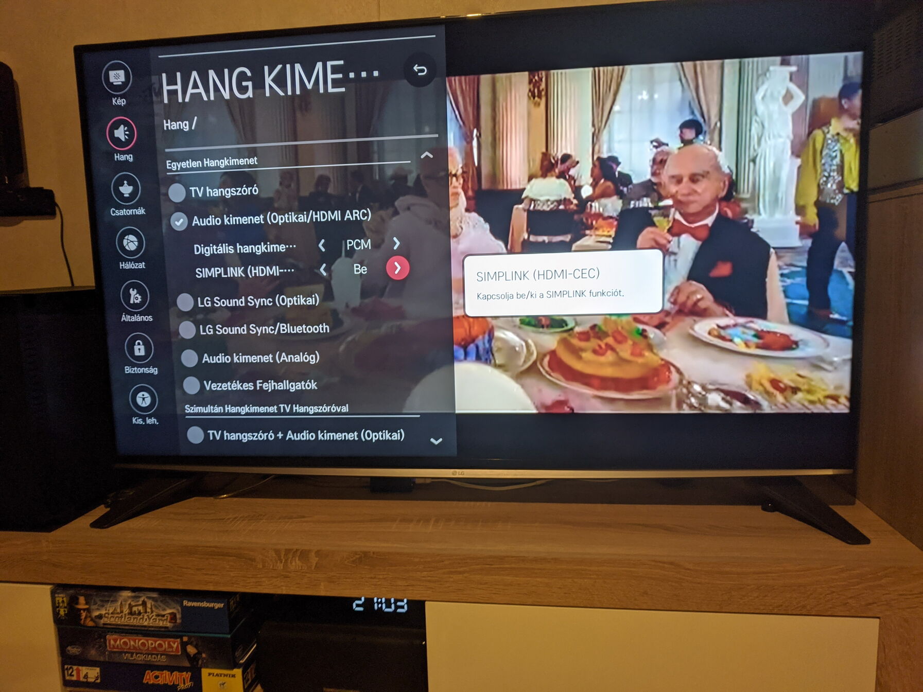

Egyértelmű, hogy a tévében engedélyezni kell funkciókat, alapból nincs mindegyik aktiválva.
PC-t (számítógépet) még soha nem csatlakoztattam erősítőhöz, ezért fogalmam sincs arról, hogy miket kell beállítani.
Ha van HDMI ki- és bemenet, akkor érdemes azt használni. Talán a HDMI-DP a problémás. -
tranceplanet
Szia! Jelentem siker van, mármint félsiker! Működik az ARC HDMI bemenet, annyit kellett tennem, hogy a TV-re rákötve a hang beállításoknál be kellett kapcsolnom a "Simplink HDMI-CEC" funkciót: [kép]
Viszont a VGA-ra dugva a HDMI-DP kábelt továbbra sincs hangom. Adatfolyam: VGA>DP>HDMI>>Erősítő bemeneti HDMI ARC. Tehát így ebben a formában nem veszi a jelet az erősítő. Megmosolyogtató a régi erőlködő lekezeli így. A HDMI bemenet mellett van még egy optikai és egy koax bemenet. Szeretném az erősítő "csodaDAC-ját" használni. Optikán menjek akkor be az erősítőbe? Van egy ilyen eszközöm itthon: [link] -ezzel, ha leválasztom a HDMI jelről az optical toslink csatijáról és ezzel az optikával bemenve az erősítőm optikai bemenetére, akkor beleszól a jelbe ez a kis doboz és konverziót hajt végre? Bocs, ha zanzásan fogalmazok, de mindig is hadilábon álltam a D/A audio jelátalakítás terén, alapvető fogalmi zavaraim vannak fejben. Az én kis agyamban az fogalmazódik meg, hogy menjen be a digitális audio jel az erősítőbe átalakítás nélkül, hogy az erősítőben lévő DAC alakítsa át a jelet.

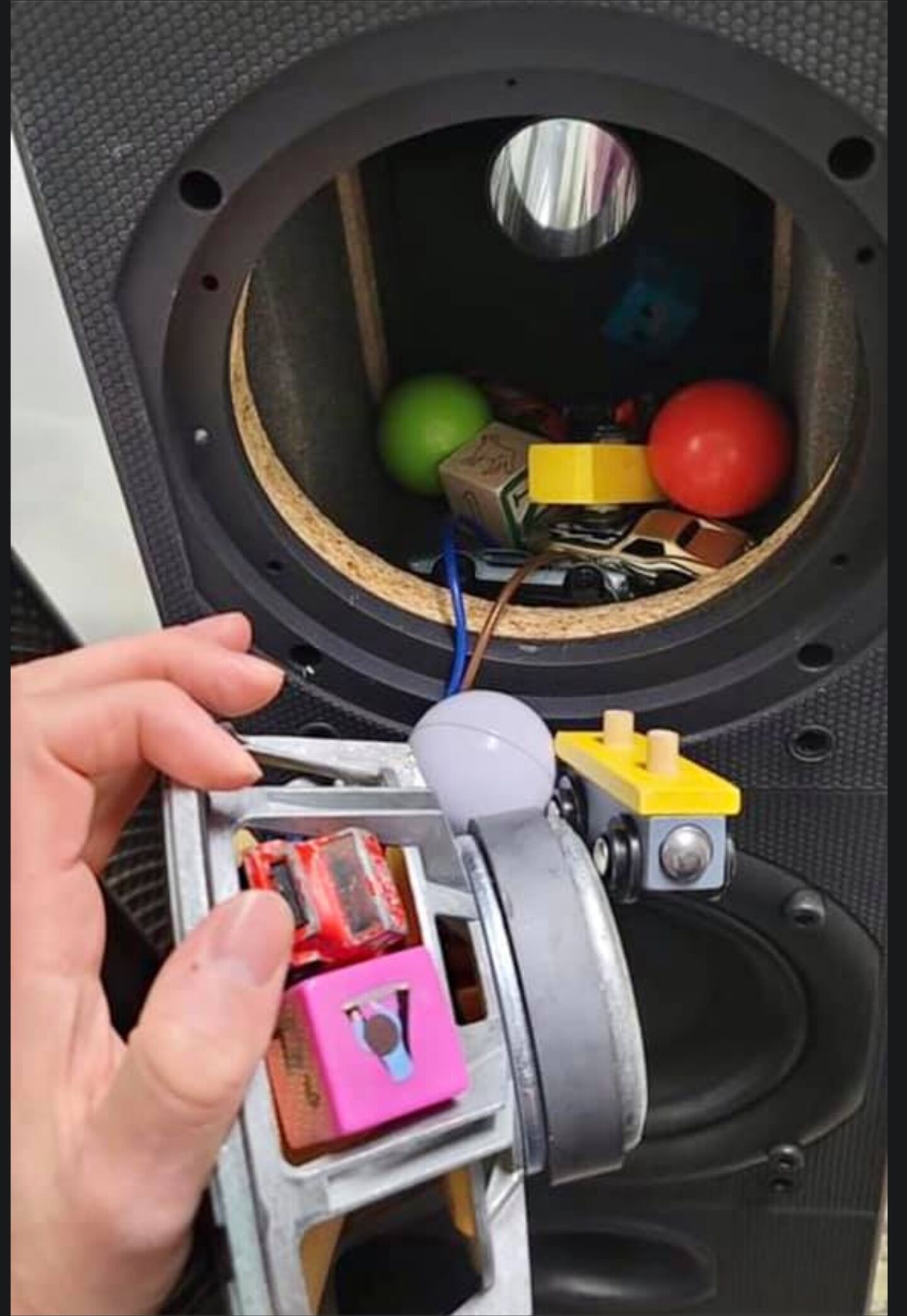

Van egy polk psw110en és nagyon furcsán rezonal.
Eddig nem vettem észre, szóval ma kezdődhetett.
Közelről olyan mintha a hangszóró membránja csinálná.
Mi lehet a gond? -

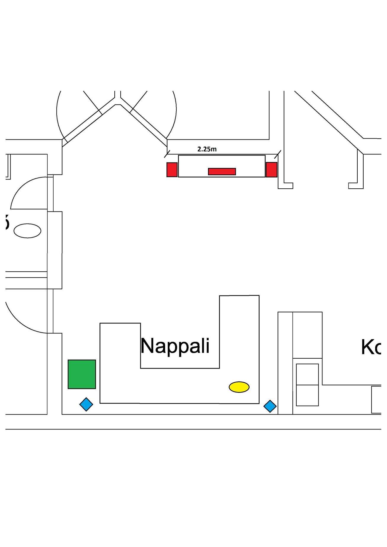

Ebben a "rossz" elrendezésű 5.1-ben amit egy nő vett 5 éve nem tudok mit tenni. Neki eddig így jó volt akkor nem fog változni. Akkoriban a bluray lejátszókat szórták, ezt a Sony 1000 Wattos cuccot erősítővel akkoriban 140ezerért vette ha jól tudom. Annyi, hogy a mély szépen szól, vagyis szebben mint nálam az alig kezdő szint alatti szinten mint kiderült itt.
Nálam kisebb nappali van de elrendezésre két álló hangfalat be tudok tenni az ágy mögé szűkösen. Dizájn az lehet elvitte ezt a Sony cuccot ami az árban megmutatkozott, de sajnos ez fért el és nem mutat rosszul. Jön a hang elől középen hátul mögöttem annyit elértem vele. A mélyet gyengén adja elő a láda.
A linkeket is megnéztem amit kaptam itt, hát igen az egy másik árkategória és szint. Háromszorosa mint amit én szántam rá. Ezeket a rendszereket nem az ismert média áruházakban lehet megvenni. Biztos szépen szólnak meg ízlés kérdése kinek tetszik, de nekem helyem sem lenne ekkora állókat elhelyezni. Sokkal szélesebbek "kockásabbak". Az erősítő is egy komolyabb egység ami az én nappalim viszonylag egyszerű letisztult képét elrontja. ( minimális vezetékelés sőt a házimozi rendszerig semmi nem volt látható semmilyen kábel, minden vezeték nélküli összeköttetésben ment, ami most először a bluetooth kép és hang csúszása miatt elbukott
) A másik meg az ár, ami nem az én fizetésemhez lett szabva... Szerintem egy városi lakásba túl komoly egy ilyen rendszer, de ehhez laikus vagyok.

Rendben, köszi. Vissza is állítom. Halk elektronikus zene volt.
Dareiosss: próbáltam fél állásban is, de valószínűleg az volt a gond, hogy nem volt elérhető a SUB és a kalibrálás e tekintetben nem érhetett semmit (hamarosan megnézem újra).
mpo: olvastam és köszi az infót. Ha újabb elakadás lesz merítek belőle
csak most a SUB-ot akartam rendbe tenni. SVS-t nem tudom kiváltani sub kábellel, mert abból ~15m kellene -
