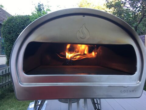

Csorgatom ra en is a nyalat boseggel, de egyelore elvagyok a benti sutovel is. Mondjuk ennyiert vittem volna azonnal…
Jo mulatast vele!Van tapasztalatod Oonival, milyen elmeny ezt hasznalni ahhoz viszonyitva? Mit hoz anyag- es megmunkalas minosegre? Mennyit kell porgetned a korongot / milyen a hoteritese?

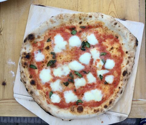

Köszi mindenkinek! Jól sikerült nagyon.
Használtan vettem 100e volt. Ebből csak egy méret van, 315x340mm a kő benne.

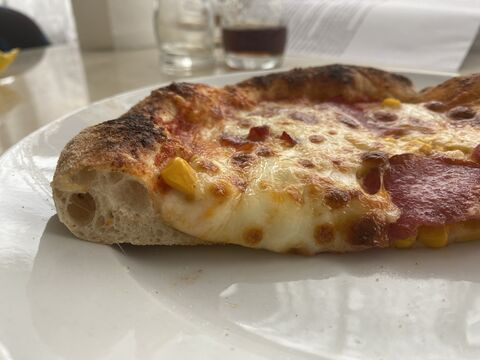

Nekem most az új recept miatt kisebb lett, küzdöttem is vele. Nehéz volt nyújtani, formázni, hogy megfelelő méret + forma legyen....Nagyon kéne ez a "biscotto" a G3-ba, a vasárnap esti tisztításkor (kiégetés) láttam, hogy meg van repedve a gyári kő....
bl4ze
Jól néz ki. Nyújtást, formázást meg kell tanulni, gyakorolni kell , gyakorolni

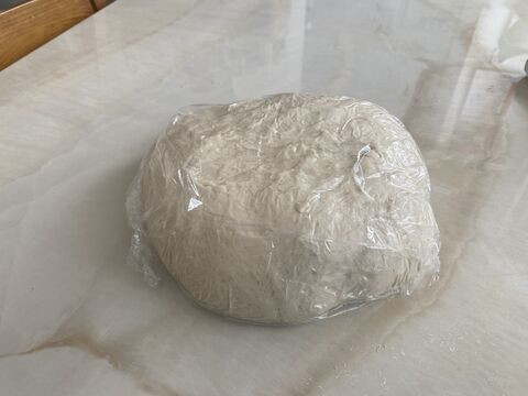

Én is sütöttem ma, 30+ órás tészta, ebből 24 óra hűtőben.

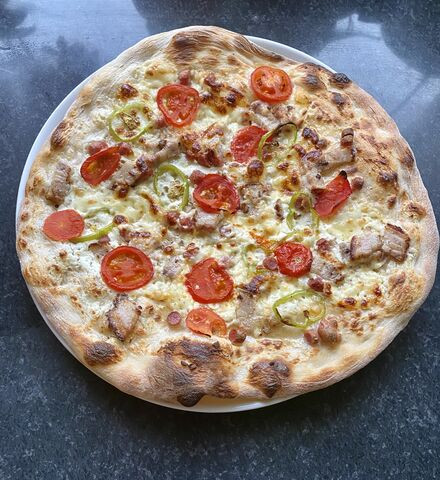

Lidl pizzakő meg a Zsona Dekor-ból egy pizzalapát első tesztjének eredménye.
Dieter Knoll sütő középső rácson a kő meg pizzamód 250+ fok
nagyi pizzaliszt budafoki élesztő "érzésre" kategória :D

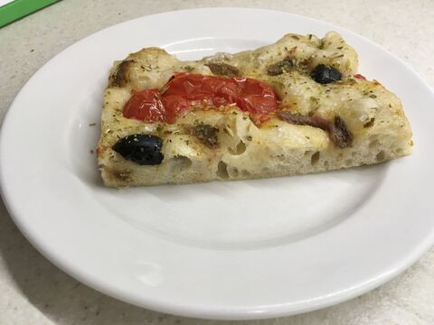

Na, jól lett. Így kell kinéznie. A maradék lisztet szépen felveszi majd, nem baj ha nem vette fel mindet. Ha kész majd érdemes kis darabokra tépkedni dagasztás előtt és úgy hozzáadni a vizet. Csináltam tegnap este egy adagot én is a holnap esti focaccia-hoz. Kíváncsi vagyok mit mondasz majd.

vettem 5stagionit. kéket meg pirosat. egyenlőre sima gázsütőben sütöm,pizzaformában. jó békebeli karancs,ez kiszolgál egy emberöltőt
. legalulra teszem a rácsot,a lehető legközelebb teszek egy tepsit fölé,hogy a felszálló meleget megfogja.vagy próbáljam meg a felső részben sütni? ebbe a gázsütőbe érdemes lenne kipróbálni egy vasat vagy nem? lehet hogy az alja még hamarabb sülne,a teteje meg "késne"?

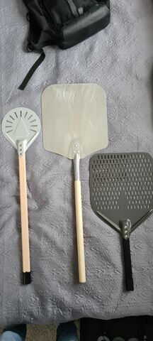

"Barb inlet: ¼” Left handed female threaded terminal " Így már tiszta hogy miből mi kell. A termék adatlapját néztem, illetve a user manual-t de vagy nincs benne ez az adat, vagy elkerülte a figyelmemet.Lehet hülye kérdés de egy ilyen forgató mivel jobb mint egy lapát? Mármint tényleg megéri plusz pénzt kiadni rá?

Mindenre találsz választ az ooni oldalán, azért írtam, hogy nézd át. Vásárlás előtt alap dolog szerintem, hogy megnézed mit lehet tudni róla
https://support.ooni.com/support/solutions/articles/24000043770-what-is-a-regulator-and-which-one-do-i-need-
Nekem van felesleges lapát+forgató szettem.
A sima lapát 5k, forgató 6k.Én sérülten kaptam, egy pici lepattanás volt rajta, így viszont nagyon jutányos áron lett Ooni lapát + forgató, mert kaptam kupont.
Liszt: Caputo vagy 5Stagionival biztosan nem lesz gond. Mondjuk az első pár égett pizzához valami olcsóbb is jó lehet, majd a 3. kiló lisztnél már lehet durrogtatni a patronokat.

3000ft környékén ezt találtam, bár OBI-nál nem találtam készleten de máshol igen.
https://euronics.hu/termekek/landmann-1039-nyomascsokkento-szett/p/231389
Valószínű hogy akkor ezt meg is rendelem, és akkor veszek hozzá normál méretű palackot mert az úgy is gazdaságosabb.
Arra esetleg nem emlékszel hogy a koda-ra hogy csatlakoztál rá? Simán a tömlő végét rádugtad és bilinccsel megszorítottad, vagy kellett még valamilyen menetes részt venned hozzá?
Ha már elmegyek valamelyik nagy barkácsáruházba akkor veszek mindent ami kell hozzá.Kicsit félek azért a rendeléstől nehogy a kő megsérüljön, de remélem nagyon jól be van csomagolva.

Obis, 3000 Ft volt talán csővel, bilinccsel együtt. Ezeket szerintem megtalálod a YT-on vagy az Ooni oldalán is.
Vegyél majd lapátot is, ha teheted, akkor perforált legyen, illetve egy forgató sem árt. Fog még kellene 1-2 spakli is, meg kelesztődoboz. Lisztre van már terv?
