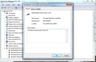

atidzsiforc #937 üzenetére
Mi van, ha letiltod az eszközkezelőben a rendes hangkártyát, éa úgy indítod újra a gépet?
Amúgy láttad már működni a kütyüt? Próbáltad másik gépen? -
BluEyes
atidzsiforc #935 üzenetére
Alakul ez. Most egy reboot kellene. szerk: Maradjon bedugva a Beh.
BluEyes
atidzsiforc #933 üzenetére
Ne a setup.exét indítsd, hanem az eszközkezelőben illesztőprogram frissítése, és add meg az .inf-et. Így mit mond?
BluEyes
atidzsiforc #930 üzenetére
Eszközkezelők mit mondanak?
PapaMaci
Pedig ezek az eszközök általában egyszerűek, mint a faék.
PapaMaci
atidzsiforc #928 üzenetére
Ezzel a [driverrel] próbálkozol?
atidzsiforc
