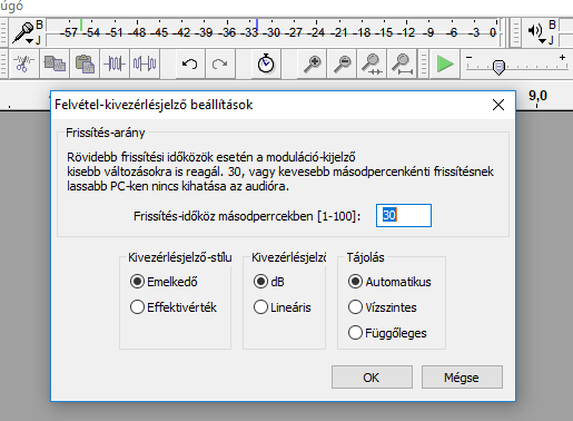

dangerzone
rootkiller #1904 üzenetére
Szia. Picit megkésve, de feltöltöttem a mikrofonomból jövő alapzajt. Az a baj, hogyha a mikrofon hangerejét minimumra veszem, ugyanúgy ott van.
Nem tudom, hogy a mikrofonom, a kábel, vagy mi lehet a hibás. De nagyon zavaró, mert pont a normális hangminőség miatt vettem kondenzátor mikrofont.

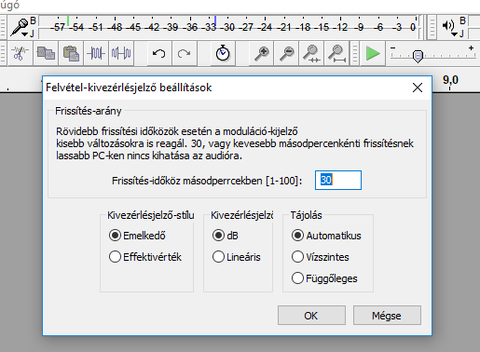

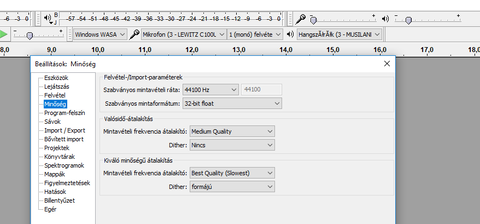

dangerzone
Van egy Lewitz c100usb mikrofonom. . Audacity-vel és windows hangrögzítővel tesztelgettem a hangfelvételt, és az eredmény, hogy állandóan jelen van egy statikus zaj. Ha a mikrofon hangerejét 0-ra állítom, akkor is ott van. Több helyszínen, géppel is ki volt próbálva, de ugyanaz a helyzet.A mikrofont használtan szereztem, de külföldi kiküldetés miatt csak jóval később üzemeltem be.
Szóval lehet hogy valami beállítás rossz? Vagy a kábelje lehet csereérett? Tudtok valami tippet adni?
PapaMaci
PapaMaci
darkengurry #1900 üzenetére
Jó reggelt!
Ebben a kategóriában nem lesz nagy különbség az okostelefon, és a profi rögzítő között.
