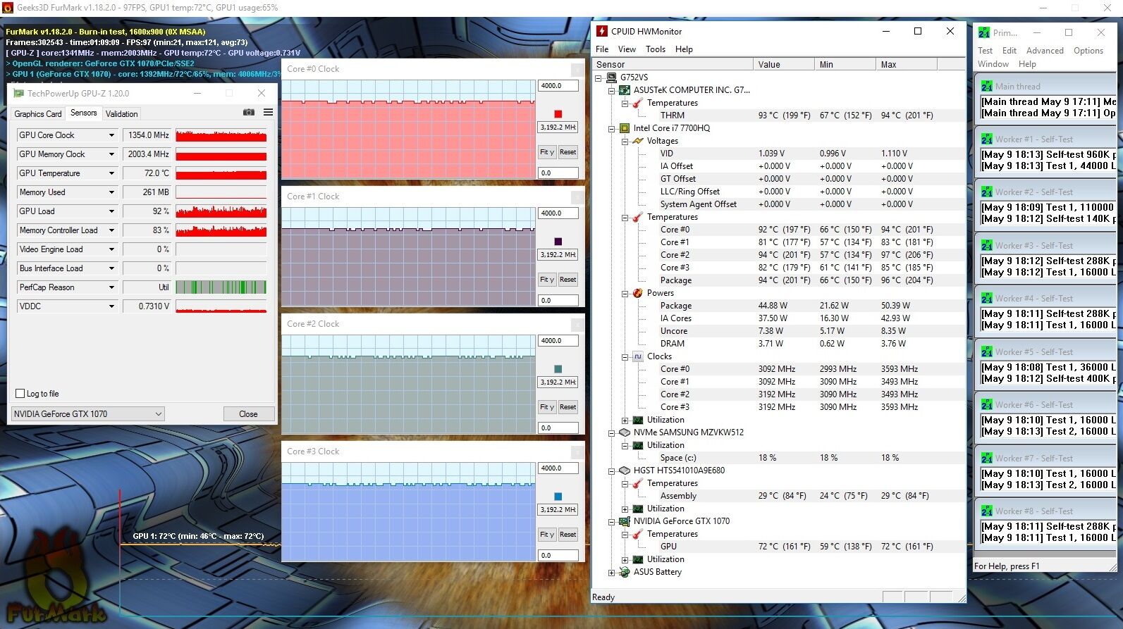

Kíváncsiságból toltam már én is egy kis furmark+prime kombót. De akárki, akármit mondd erre én akkor is azt mondom, hogy hülyeség. Ez a kettő együtt még ezt a gépet is megfekteti. Ok, hogy ebben se nagy szám a hűtés, de a hardver sem az. És a nevetséges az az, hogy eddig egyetlen egy játéknál sem ment 71-72 foknál fentebb se a CPU se a GPU, nyáron sem. Szóval innentől kezdve számomra az ilyen fajta "teszt" irreleváns.
UV nélkül, közvetlen a 2 tesztet leállítva
A következő képen látható UV-t beállítva, közvetlen a tesztek leállítása után -

Most írta egy G752-s tulaj (i7-6700HQ / GTX 1070) :
NFS Payback-el teszteltem. Az nVidianak hala feltudtam tenni 4K-ba a jatekot full es max-ra mindent. Igy a CPU-m nekem csak 90fokos volt. ---> elvileg ez melegedősebb, mint a 7700HQAsus is válaszolt: (95c fokos Game alatti állapotban kapcsolatban)
Igen ha stabilan ennyin megy a hőmérséglet akkor az nem jelent jót.
Lehetséges, hogy csak ki kell takarítani a készüléket és újra kell pasztázni.Ezt a szervizben el tudják önnek végezni. Lehetséges, hogy célszerű lenne minél előbb mert a hosszadalmas közel 100°c nem tesz jót az alkatrészeknek.
Ventillátorok ennek ellenére mennek rendesen? Tehát nem lett nekik a teljesítménye rosszabb?
Crysis 3-ban tapasztaltam (gondolom a magas hőmérséklet miatt) a játék be-be akadozott és nem volt folyamatos.
