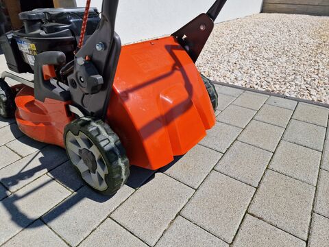

zsiz
Köszi, jó is, hogy feltetted ezt a képet, így most én is megnéztem a fedelet alulról. Hát nem csoda, hogy eldugul, van egy kb 2-3 centis rés, ahol ki tudna jönni a fű, az nyilván kb. azonnal eldugul, tehát ez is kosárra van tervezve. Így tényleg nem kell hátrakidobással használni gyűjtő nélkül, de legalább így most már nem is várom el tőle
Ezen viszont akkor másik kés sem segít.
Előző gépemnél nem volt ilyen gondom. Mondjuk azon nem volt oldalkidobás (gyűjtőm se volt hozzá) és nem a gyári fedele volt rajta. Ott volt hely kijönni a fűnek. Azon kívül másik gépem meg sose volt még. -

Most jövök megint az én esetemmel. Nekem egy Husqvarna LC247 gépem van. Ennél ha teljesen lehajtom a fedelet, akkor alul pont van annyi hely, hogy a nyesedket kidobja. Úgy van kialakítva a fedél. (oldalkdobási lehetőség ezen nincs - talán ezért)Ha van a késnek légterelője, akkor az pont azért van, hogy jobban ki tudja termelni magából a nyesedéket. Ha találsz ilyen kést és fel tudod mókolni a gépre, akkor egy próbát megér. Nyugodtan felteheted.

Mit lehet tenni, ha folyamatosan eltömődik a hátrakidobó nyílás? A kés éles. A fű mindegy, hogy kicsi vagy nagy, párás vagy nem, ugyanaz az eredmény, csak ugye kisebb fűnél valamivel később. Fűgyűjtővel jobb a helyzet, de hamar megtelik, az azért nem jó (meg nem is akarom gyűjteni). Ha kicsit felnyitom a fedelet, hogy több hely legyen kijönni a fűnek, akkor meg mindent az önjáró kerékre dobál. Az hosszútávon meg megint csak nem a legjobb szerintem (por, kosz, kavics, stb...). Nyilván vehettem volna 2-3x ennyiért is fűnyírót és az nem tömődne el, de annyit nekem nem ér, mert kb 90%-ban kaszálok. Szóval nem az a kérdés, hogy mit kellett volna venni, hanem, hogy lehet-e valamit tenni, vagy együtt kell élni ezzel?

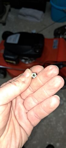

Ismerős valakinek ez a kis zöld műanyag bisz-basz? Fűnyírás után megtisztítottam a fűnyírót, illetve a kést is levettem élezni. Miután visszatettem, észrevettem ezt a kis műanyagot a fűben. Egyáltalán a fűnyíróról eshetett le? Vagy ott lehetett eddig is a fűben? Mi lehet ez? A fűnyíró a "híres" Husqvarna LC356VP

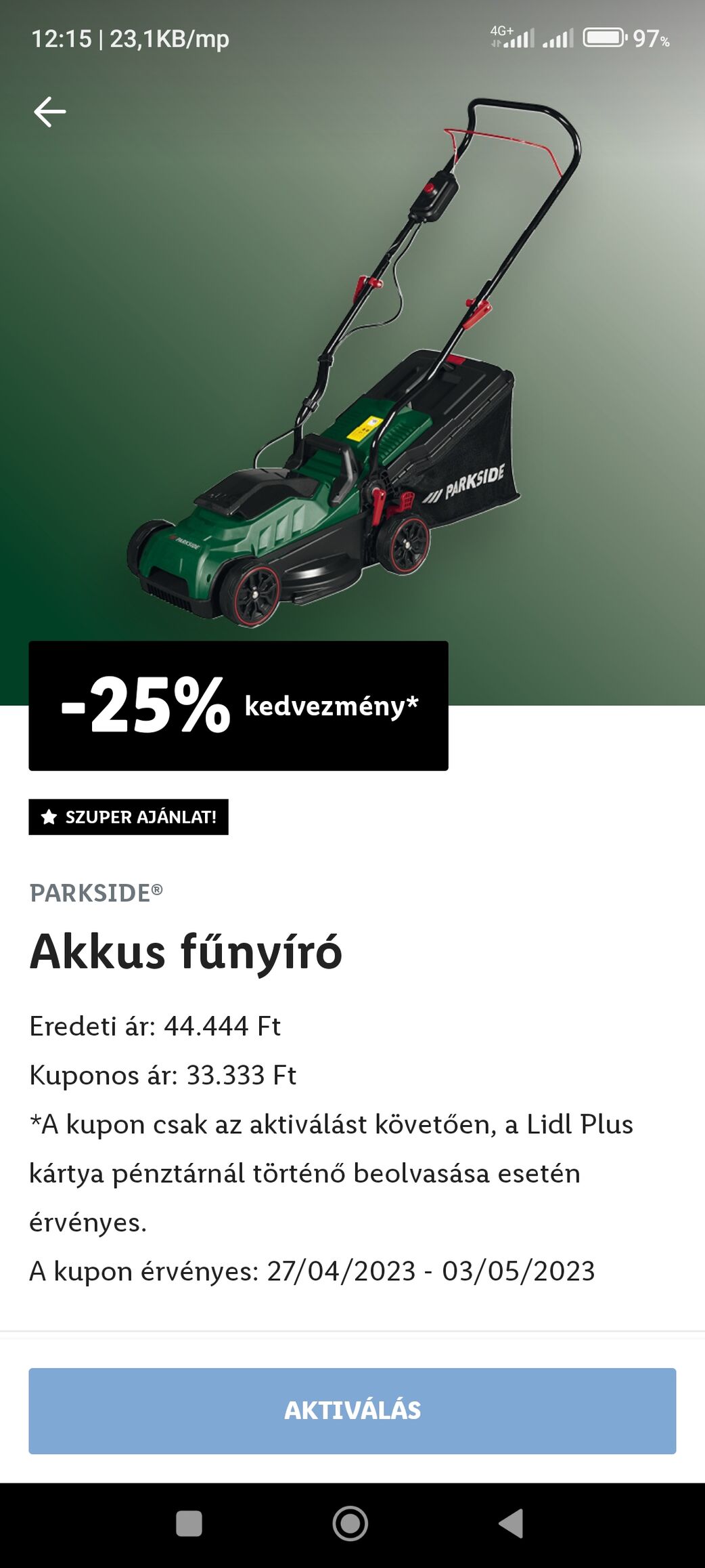

Winne
Intruder2k5 #6107 üzenetére
Ha már Lidl, akkor ott most melyik akkus szegélnyírót érdemes megvenni? Volt róla itt szó, de már összekeveredtem.

Janusz001
20V -os változat, ahogy nézem, de kisebb helyekre jó lehet.
