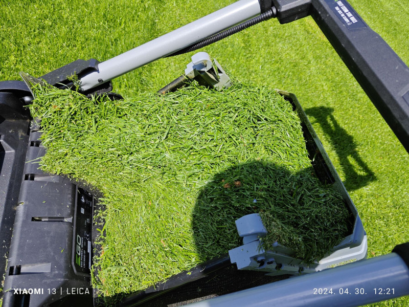

n@p@lm
evilskati #7672 üzenetére
HRX : Merevséggel nincs gond, gyakorlatilag egy nehézbombázó.
Viszont itt a hátrány, nehéz vele kisebb kertet nyírni, főleg ha kerülgetni kell a növényeket, fákat. Súlya bizony megvan főleg a motor miatt.
Az EGO ehhez képet szinte "játékszer", iszonyat könnyű, élmény vele a munka.
A kaszaház szintén műanyag, de nem tűnik annyira masszívnak mint a xenoy. Majd az évek eldöntik.
Önjáró funkciója kényelmes, jobban szabályozható a sebesség mint a HRX-en, külön villanymotor gondoskodik a hajtásról.
Ebből adódik hogy ha az ember használja a funkciót akkor kicsit jobban meríti az akkumulátort.
Amit hátrányként tudnék felhozni hogy bizony a kés elég vékonyka és könnyen kimegy az éle.
A gyűjtőt becsülettel telepakolja, gyakorlatilag csordultig (55 literes).
