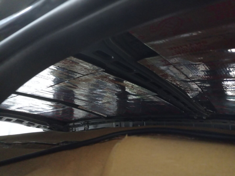

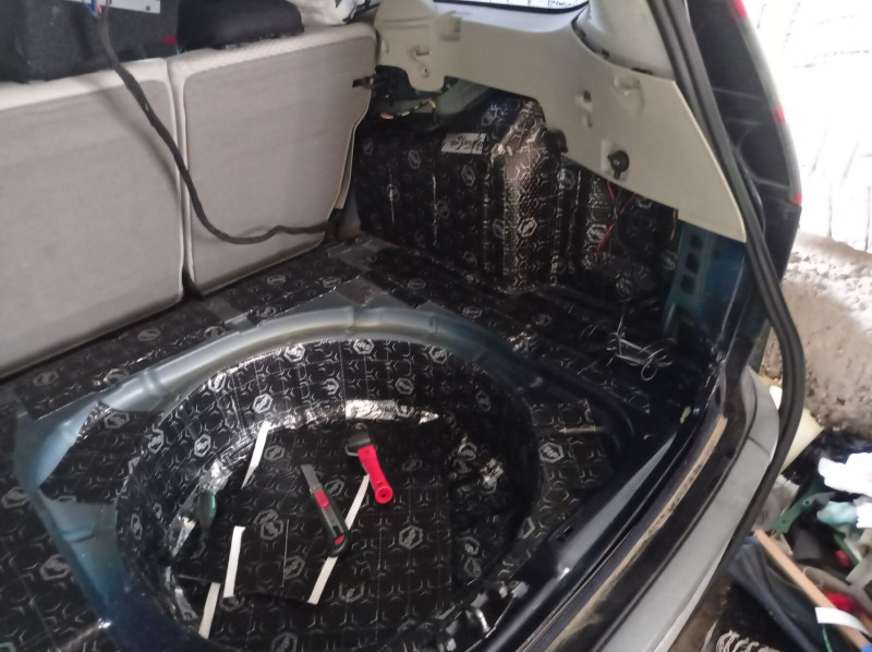

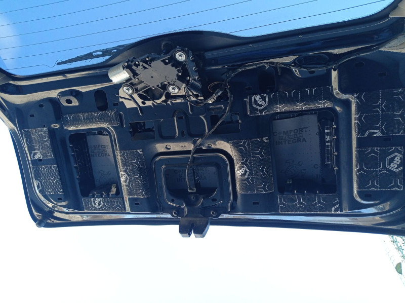

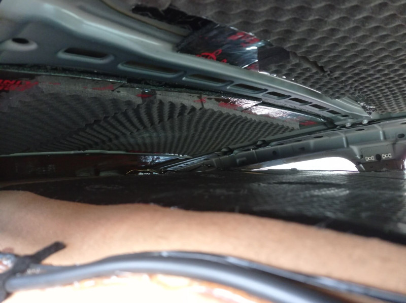

flymi

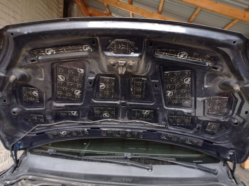

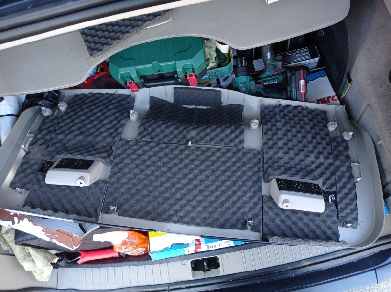

Nagy fába vágtam a fejszét. Hangszigetelésére adtam a fejem.
Nem olcsó, az autó árához képest nem éri meg a vállalkozást, de belevágtam.
A tető, az ajtók körben és a csomagtér kész. A géptető még kap némi anyagot a gyári szivacs alá. Már csak a kerékjárati ívek vannak vissza kívülről, illetve a teljes padló.
Már most sokkal jobb a hangzás gyári hangszórókkal és fejjel, mint korábban. Nincs dobozhang, nem rezegteti a csomagtér üveget a kis mélynyomó.Eddig megvett/felhasznált anyagok:
STP Black Silver 1.8mm Bulck Pack -> Emagról
Comfortmat Skyline
Comfortmat Integra
Comfortmat Blockshot
Comfortmat Blockator
Comfortmat Tsunami
Comfortmat Fusion
Comfortmat Bitosoft 5mm
Vibrofiltr Autoshim Sound Wave 15mm
Plusz apróságok. Két marék új kárpit patent, STP alu szalag, Comfortmat takaró szalag, háztartási zsíroldó...

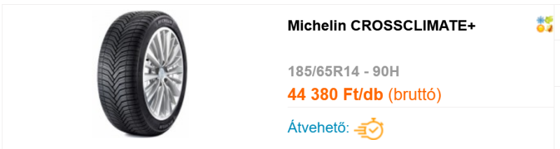

Nekem Michelin CC+ van rajta, 2. év után már éreztem hogy csökken a tapadás, elkezdett nyikorogni is állóhelyzetből gyorsításnál.
Úgyhogy ezt szívből nem ajánlanám. Michelin CC2 állítólag már sokkal jobb, de ebben a méretben nem kapható.
Ez a Continental esetleg jó választás lehet.
Hankook is jól szerepelt a tesztben, igaz más méretben.
H-Mano
Üdv és bocs, ha van erre külön fórum, de érdekelne, milyen 4 évszakos gumit ajánlanátok.
Focus Mk1 1,6 100LE és 185/65 R14 (86H) a méret.
Köszi. -

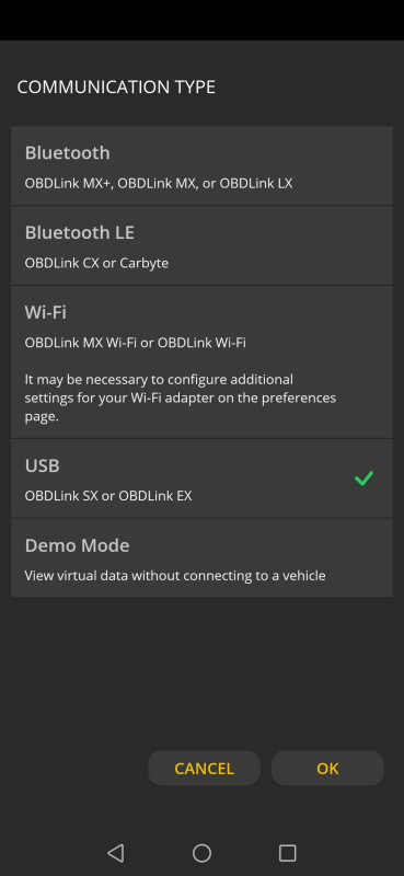

OBDLink EX < --- USB OTG kábel --- Android teló --- > OBDLink app vki ?
Nálam nem megy, 2 droiddal is néztük (OTG jó), az EX firmware-e a legfrissebbre frissítve ma reggel sikeresen.
Utoljára 2021 körül használtam FORSCAN-el, azóta doboz, pihizett. Ma előszedtem, óhh de király, app ismeri USB-n keresztül, mégsem szeretik egymást.
(Írtam supportnak amúgy).
