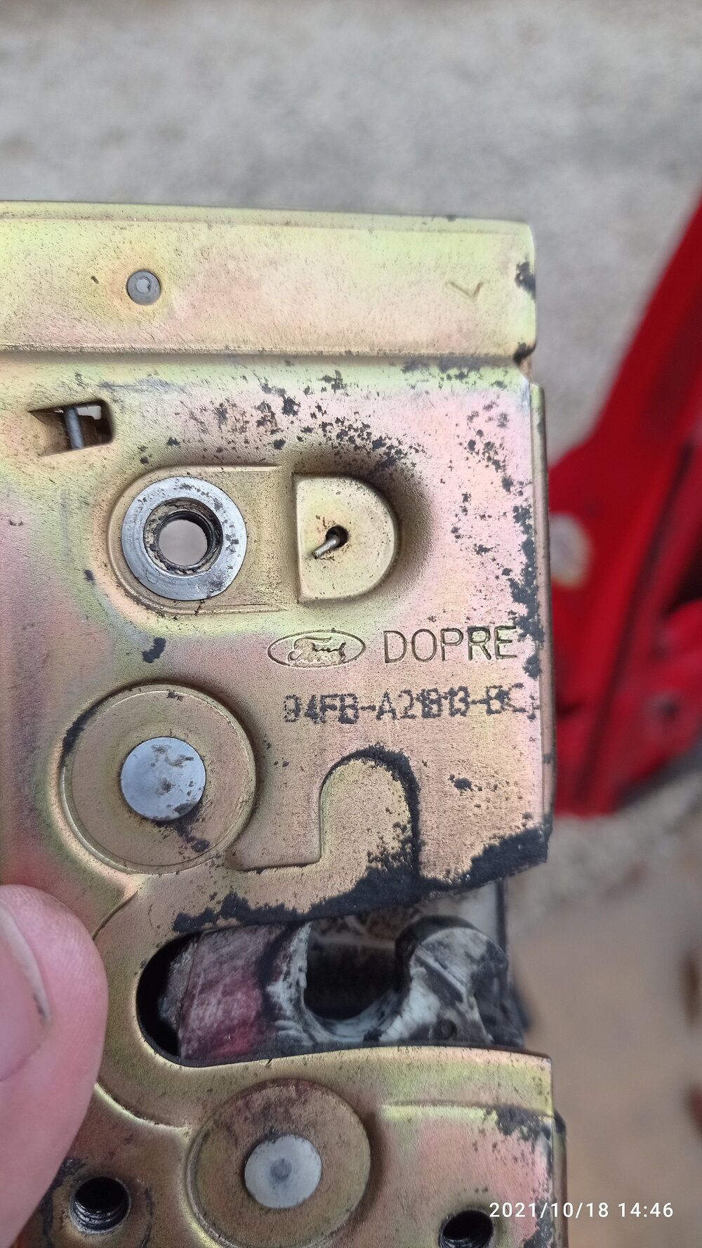

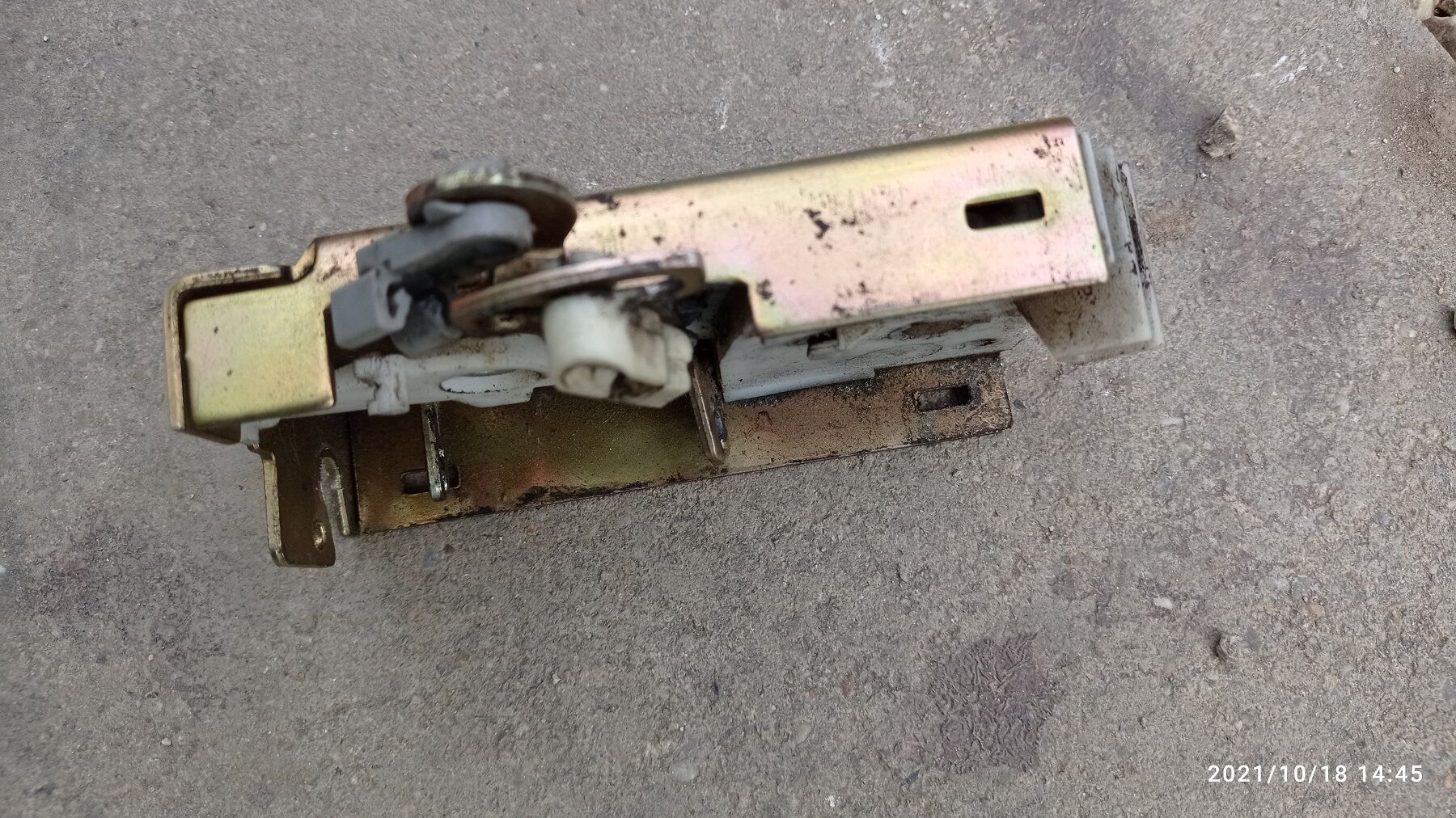

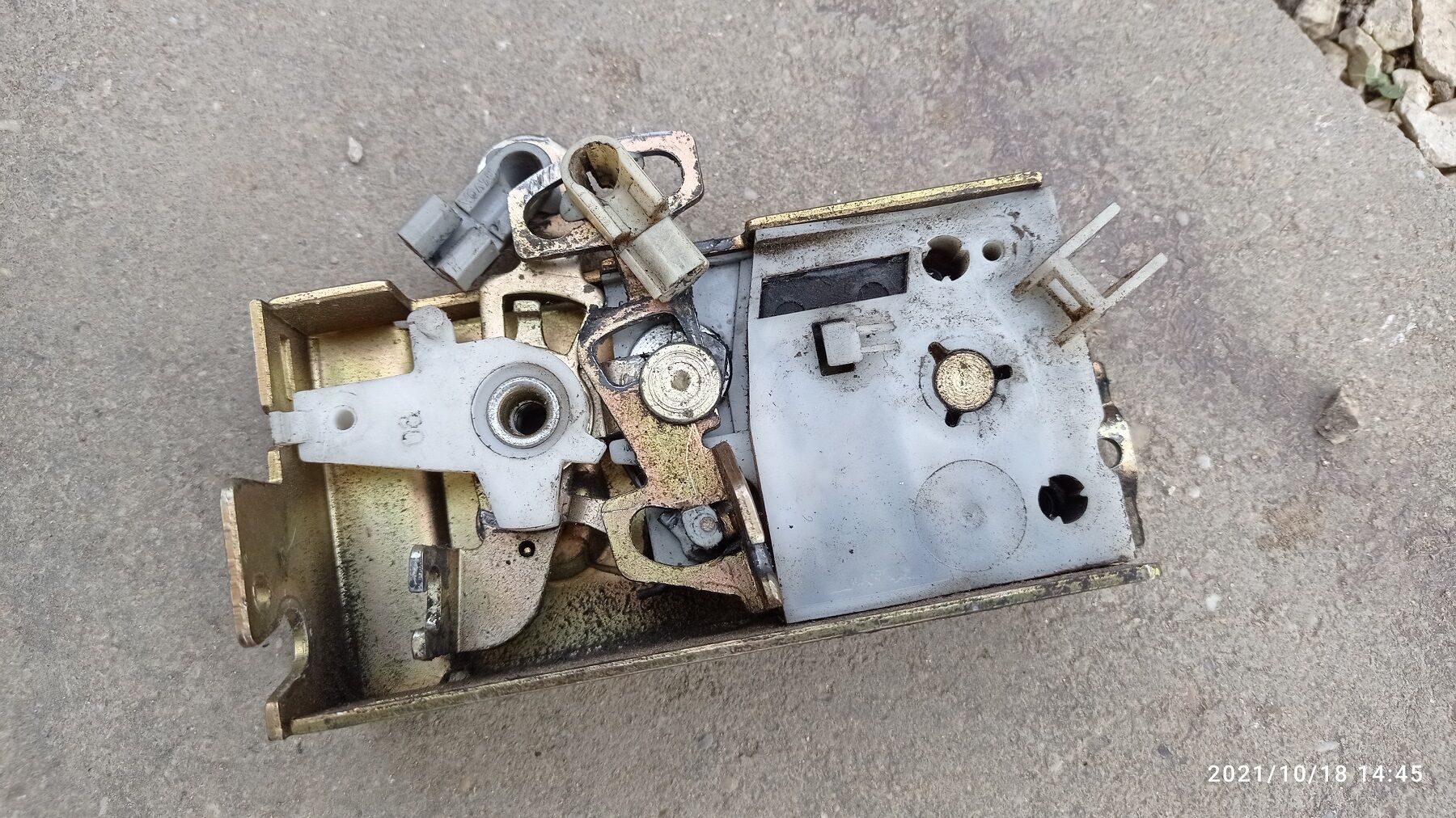

darvinya #37869 üzenetére
volt benne egy kis rugó,de nem ám a hagyományos
egyik vége kör alakú,míg a másik vége a rugó rész után egyenes hosszan,majd egy 'u' alakban ér véget..
Apa nagynehezen talált egy hasonló rugót, most úgy néz ki, jó lett, csak a zár tok részére szerelt utólagos riasztó+központi zár ( valami smp g7 ) valamikor kinyitja/lezárja az ajtót,valamikor nem..( gondolom finomhangolás kellene,csak nincsen mozgatási hely,mert egy csavar fixen fogja a motorrészt..)
de kulccsal működikegy varázslóember a faterom,azokkal a nőgyógyászujjakkal
És a beázási helyet is sikerült detektálni.. Van az ajtó felső pereme felett egy vékony ki gumikéder,ami előre felé vezeti a vizet és kb az 'A' oszlopnál csöpög le a víz az ajtó és oszlop közt. Na, ez a csepegés valahogy aláment a guminak és az ülés előtti részen folyt be..
Amatőr kép lesz,de, talán..
De tegnap sikerült szereznem újabb ajtókédert,ami szélesebb , és jobbnak néz ki. Csak 5 ajtósé,kicsit rövidebb, tehát pótolnom kell a jelenlegiből, kb 20cm-t. -
