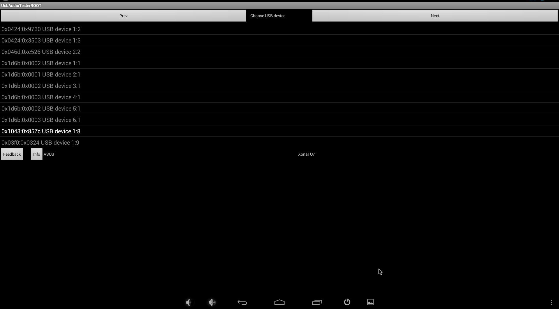

Elvileg a sebesség, hogy USB 1.1, vagy 2.0-n menjen. Ha valakinek nem ismeri fel a rendszere, akkor próbálkozhat a másikkal. Egy próbát megér az OTG is, nem veszitesz semmit vele.

Warter #25975 üzenetére

És van azon az andridos lejátszón driver a xonarodhoz? Mert ha nincs, akkor kár erőlködés, soha az életben nem fog megszólalni. Ha lenne, akkor látszódnia kéne az xbmc-ben is, ki kéne tudnod választani.

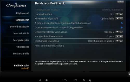

schferenc77 #25918 üzenetére
Az mitől van, hogy az XBMC-ben az audio beállításoknál nem jelenik meg, hogy analóg, vagy hdmi legyen a kimenet?
Nekem most így néz ki a Beállítások/Rendszer/Audió rész:Egy Xonar U7 USB-s hangkártyát próbálnék életre kelteni, de azt sem tudom, működik-e? Egy Android-os mini PC-ra van dugva a Xonar, és HDMI-n a képernyőre. Az érdekes jelenség az, hogy a Xonarnak a hangerőgombját tekere a TV hangerejét állítom, ugyanakkor a Xonarba dugott fejhallgatón nem szólal meg a hang (pedig a xonar led-je jelzi, hogy az az aktív kimenet). Tehát mintha két hangeszközként érzékelné az Android a HDMI-s TV-t és a Xonart. Hogyan tudom beállítani, hogy csak az USB-s xonart tekintse hangeszköznek?

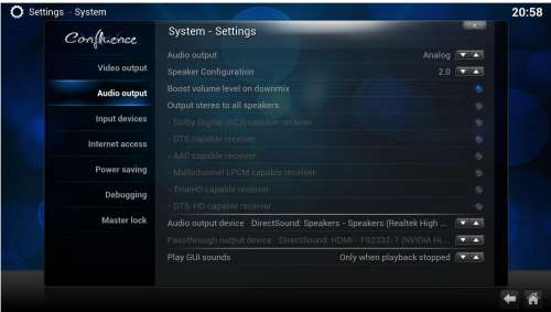

Igen, pontosan arra. Amíg ott nem jelenik meg valami, addig nem fog hang kijönni a HDMI-n. Driver probléma.
Gondolom az audio output device sorban is csak egy lehetőséged van, az analóg kimenet.
Celtis
schferenc77 #25916 üzenetére
Az XBMC rendszer hangbeállításainál a passtrough résznél nem azt az eszközt látod/választod, ami fogadja a hangot (erősítő, TV, soundbar), hanem a HW eszközt, amin ki akarod küldeni a hangot. Ha pl van optikai és HDMI kimenet a HTPC-n, akkor ezek között tudsz választani.
Ha ott nincs semmi, akkor szerintem hiányzik valami driver a HDMI hangkimenethez.
