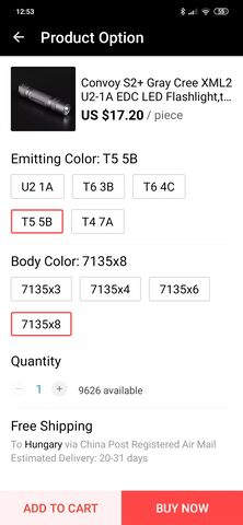

convoy s2+ -t vennek. melyik led valtozattal erdemes venni? legerosebb fenye melyiknek van?

Convoy s2 XM-L2 6×7135 mellé rendeltem egy s2 sst20 8×7135, biscotti fw-rel.

Másnál is jelentkezik ez a hiba aki rendelt ebből az 5$-os adagból?
Most ~6500Ft volt szállítással együtt.
