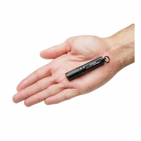

teljesen laikus vagyok az elemlámpákhoz, de a minap láttam apám kabátzsebéből előbukkanni valami szuperkompakt LED-es csodát (nem nagy történet, Lidl-ben vette, de neki kb csak arra kell, hogy sötétben a buszmegállóban elolvassa a menetrendet, nem lát már annyira jól).
Viszont a mérete nagyon megtetszett és lehet rendelnék magamnak valami ilyesmit:
A fotót csak a méretek érzékeltetésére mutatom. Amúgy nincsenek nagy igényeim, néha kint a sötétben fotózok állványról és jó lenne ha a kütyük összeszedéséhez nem a telefonnal kellene világítani vagy teszem azt nyári kerti sütögetések alatt ránk sötétedés után összeszedni a dolgokat a kertből, olykor az asztal alatt kell számítógépet matatni vagy felnyitni és javítgatni, ilyesmi. Nagyjából ezt a méretet keresem, hogy mindig nálam lehessen.
Na de nem tudom, hogy az ilyen nagyon erősen alkalmi használat miatt melyik érné meg jobban, valami kisebb Lítium cellás megoldás, esetleg AA, AAA Eneloop (utóbbi a csekély önmerülése miatt).
Van erre valami tuti vétel csekély pénzből? Vagy mivel az igények is szerények, nagyjából bármi meg fogja tenni?
