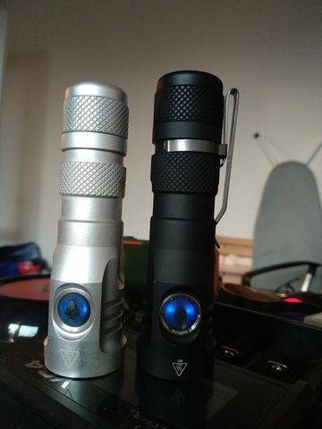

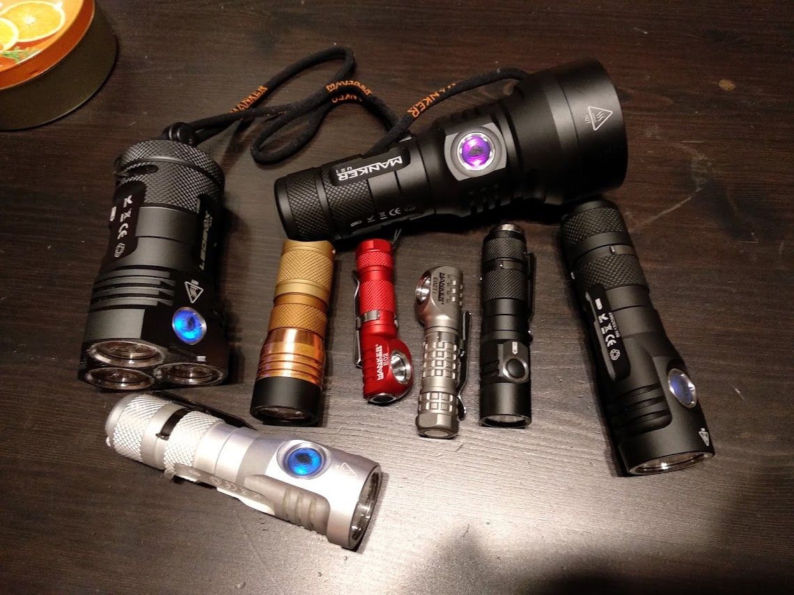

Kezd összeállni a maker-családom:
Illetve leamrattam egy manker U11-et, a szemfülesebbek kiszúrhatják, hogy ismerős a forma és szín, ami nem véletlen, hiszen a godmes t01, ami a manker t01 II elődje, kapható volt feketében és ebben a színben.
Bal oldalt az U11 amin a bevonat le lett szedve, Jobb oldalt dedómolt xhp50.2-es U12.

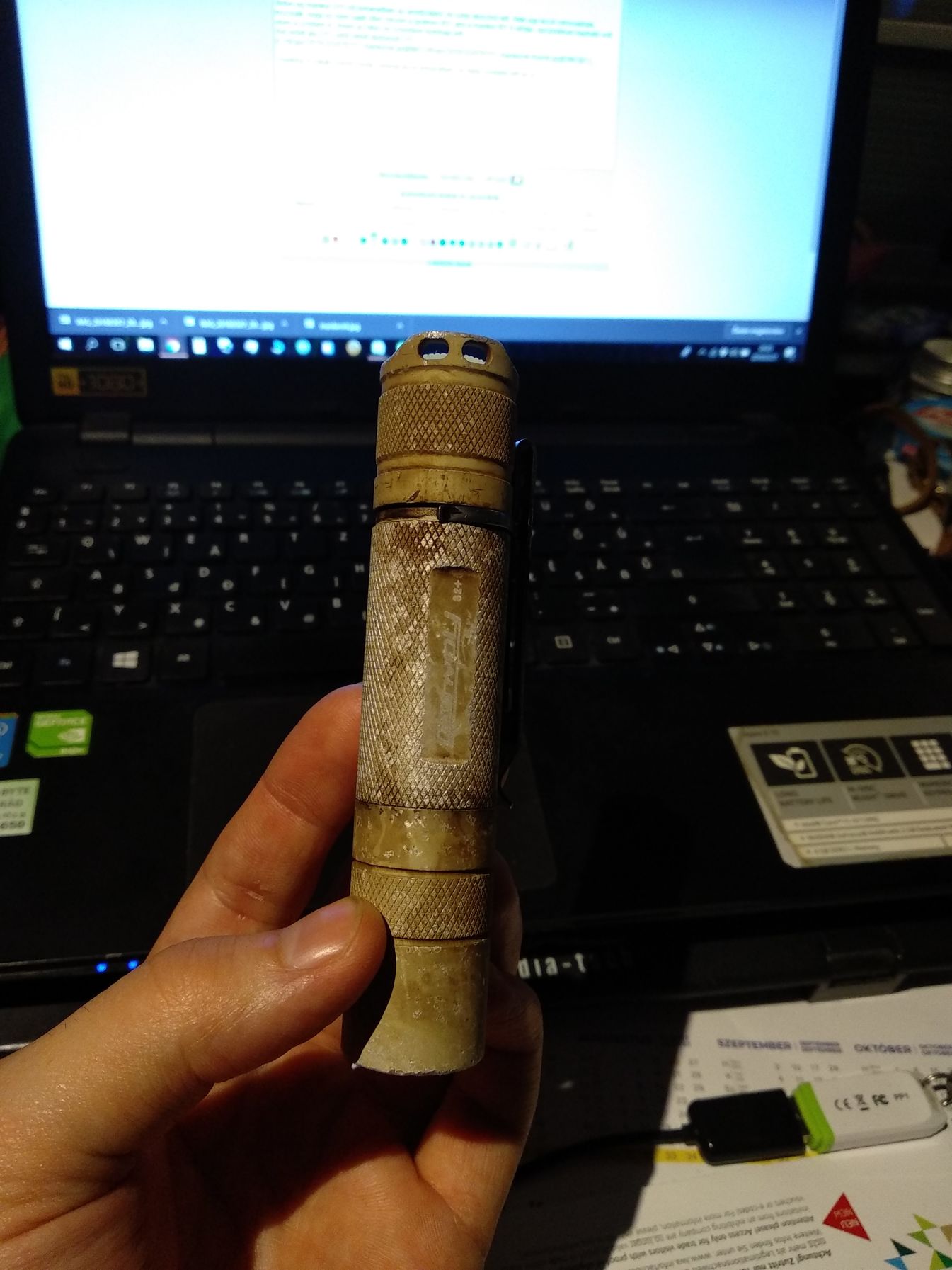

Továbbá a sokak szerint eddig is ronda convoyomat tovább szekíroztam: /szebb nem lett/
Masooo
Hat igen. Szegeny convoy olyan mintha tóban, huzamosabb ázàs utan te talaltad volna meg. Mindenesetre ellopni nem fogjak
