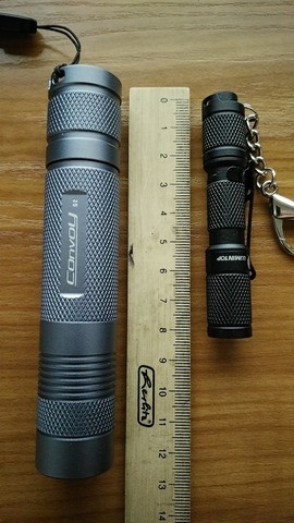

hpsafl
LUMINTOP Tool titán házzal és Nichia 219BT LED-del ár: 31,99 kupon: LAIW
