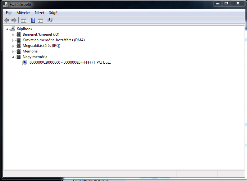

Error 12-t pci compaction-al szoktak orvosolni s1x-en keresztül. De nem teljesen világos a leírásod. Van amikor nem írja ki és működik rendesen, vagy egyáltalán nem volt még jó?
Második hiba az meg tipikus kártya baki. Nem bírja az órajelet, vagy valami beállítás rossz neki. -

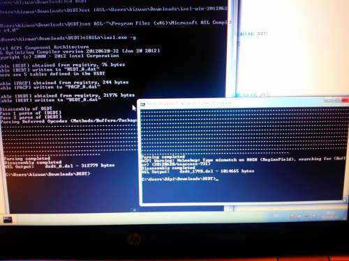

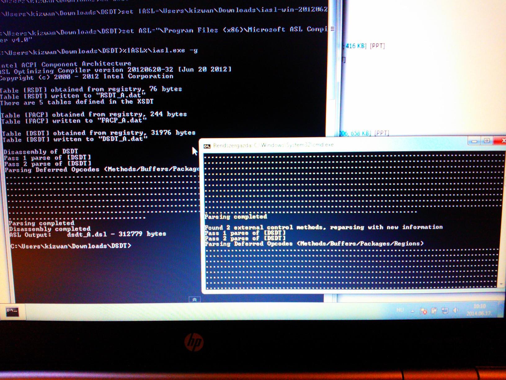

Youtubube-os video elején van a kulcs, hogy milyen programok kellenek. Azokat szerezd meg elsőnek. Az se baj, ha nem pont ugyanaz a verzió, utoljára nekem is csak régebbi asl compilert lett, de azzal is ugyanúgy lement. Itt a link, hogy miket kell átírni, ha lefut az iasl:
1. post a QWORD rész beillesztése,
2. post az "if" javítás és nekem utána még kellett a következőt is javítani:
3. post "invalid length"-em is volt. Ott kalkulátorral kiszámolod és átírod a length-et a jelenlegi min/max alapján.Nekem ezután lefutott az asl parancs, majd azt lehet tableload-ra küldeni.
Youtube-os videon látszik szépen minden. Azt kövesd lépésről lépésre. -
Tenken
Az error 12 az dsdt-s hiba.
Nem olyan bonyolult az. Nekem pont pár hete kellett újra húznom a rendszert. Így, hogy tudom mit kéne kb egy 5 perces művelet.
Levadászod a kellő cuccokat hozzá, külön mappába tömöríted.
Parancsok elég egyértelműek. Ha betetted a kellő QWORD részt, még valószínű kell javítani egy "if"-es szerkezetet is, meg utána nekem még volt egy összeg ütközésem, ahol kellett 16-os rendszerben számolni egyet, de az sem gond, mert windows-os kalkulátor-ral megoldod. Ezek után simán fordítja és lehet tölteni a táblát. Lehet setup1x sem kellett volna. -

A dsdt override folyamata többszöri olvasás és a videó után sem állt össze bennem, ( angol nem megy, bár a gugli fordít is tudom, de így is kínai ) Gondoltam sebaj, majd a setup 1.x progi megoldja. "sagit" fórumtárs írta, hogy elküldi nekem, a szándékát ezúton is köszönöm, de némi tépelődés után inkább megvettem támogatandó a fejlesztőt. A setup 1.3 progi fent van, belépek a setup-ba, dGPU ugye nincs, tehát nincs mit letiltani, alapból is "off". Második lépés lenne a PCI compaction / run compact / igpu egpu, ez már nem fut le rendesen, ezt a képet kapom. http://prohardver.hu/muvelet/tag_kep/karbantart.php?id=1184246
Nyomok egy entert és ezt látom. http://prohardver.hu/muvelet/tag_kep/karbantart.php?id=1184247
Végig próbáltam az összes lehetőséget a PCI compaction options-ban, de a 43-as kód minden esetben maradt csak plusszban jött még mellé 83 vagy 84. Rosszul csináltam vmit? -

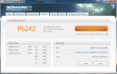

Hosszú hónapok után volt időm foglalkozni az egpu-s projekttel.
Mindjárt kellene segítség is.
A gép egy ThinkPad T430 NVS5400 dgpu-val, i7 3840QM procival és 16Gb rammal.
A külső GPU egy gianward GTX760-as kártya ebben: PE4H v3.2
Win7 x64 az OP rendszer. A BIOS-ban dgpu letiltva csak az igp megy. Legújabb nvidia driver fel is ismerte a kártyát simán települt is a meghajtó. Eszközkezelőben is csak a GTX 760 és az igp látszik, drivert az igp-hez külön nem raktam fel.
A probléma: teljesen mindegy hogyan indítom a gépet, ep kártya bedugva már indításnál vagy csak a win felállása után, a processzor felpörög 70%-100% kihasználtságra (ott is marad a kártya kihúzásáig) és ezzel együtt a hőmérséklet is felmegy 80-85C közé. Venti pörög mint állat. Aero nem bekapcsolható, nvidia driver elindul, viszont az nvidia experience az elindítása után nem talál alkalmas hardvert a játékprofilok frissítéséhez és úgy általában sem talál alkalmas hardvert. Pedig a gtx760 szépen bekapcsol ahogy kell.
Hibaüzenet nincs! setup 1.2 nincs meg. Most néztem, hogy már van nandonál 1.3-as verzió is. 25USD."Röviden" ennyi. Van valami nyilvánvaló gond amit én nem látok vagy a helyzet bonyolultabb annál?

Szerintem fogok még tenni egy próbát a 8.1-el és akkor ez a progi jól fog jönni, még 1X köszi.
Az is zavar, ami nem látszik de én tudom, hogy nem teljesen ok.
