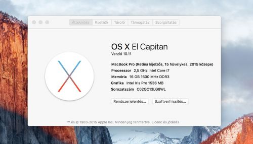

Az alábbi specifikációjú Macbook Pro-hoz keresnék valami értelmes e-gpu megoldást. Van egy GTX760 kártyám elfekvőben, elsősorban ezt a kártyát használnám a cucchoz.
Továbbá jó lenne, ha Thunderbolton keresztül univerzálisan más eszközökkel is tudnám használni. Egy ilyen Mac mini-hez használnám még.
Tudtok javasolni olyan kitet ami szóba jöhet?
kzsolt00
