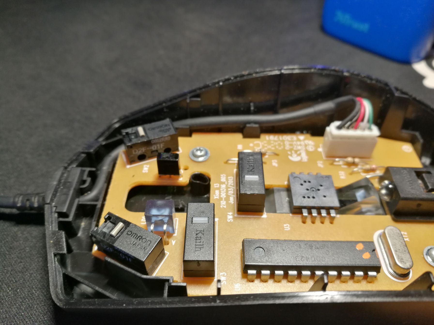

BullKoxa
Kész az egérke, és végre a görgőm is olyan mint egy rendes egéren, jobb mintha a német muksi csinálta volna meg . Feleségem megcsinálta a forrasztást rajta!
. Én egyenlőre nem reszelgetek a japán Omron miatt, a csavart nem húztam meg nagyon , így is jó nekem egyenlőre.

Nagy nehezen találtam egy képet a Gigabyte ECO600-as egér belsejéről. Tudom, sz@r, szemét, szutyok cucc, de ez az egyetlen egérforma, ami elég nagy és amitől nem fáj a csuklóm, viszont se ezt, se az Aire M60-ast nem lehet már kapni idehaza, a kábeles megoldás (M6900, M6980) meg annyira nem vonzó.
A képen látható kapcsolót kínai Omronként azonosítottam, kérem, erősítsen meg, vagy javítson ki egy hozzáértő! Mert ha az, rendelek kapcsolót meg talpnak valót és megpróbálok keríteni valakit, aki megjavítja az egeret.
Köszönöm! -
