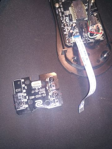

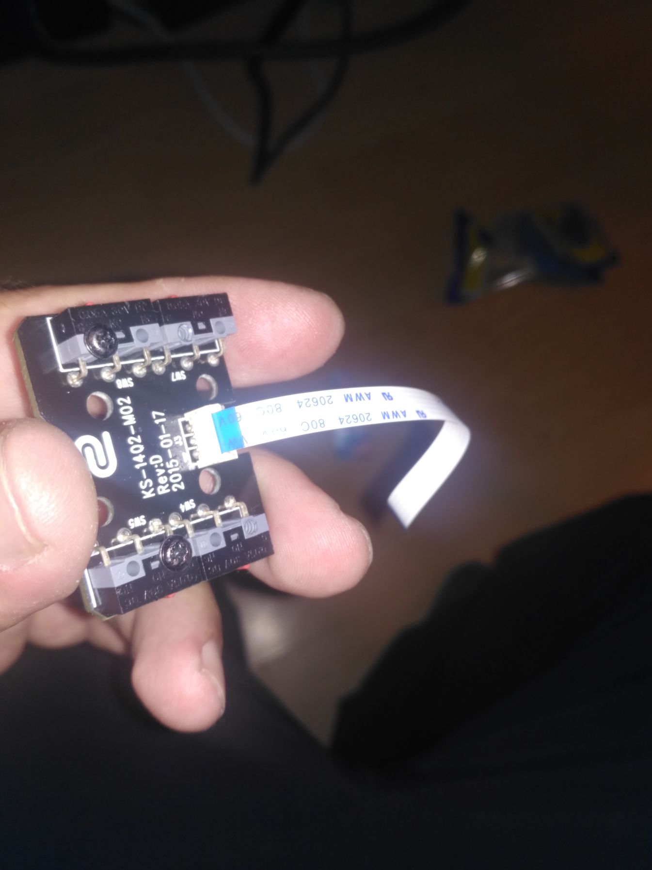

Barátom, pont az ilyen esetekre tettem el egyik haver bedöglött FK2-jének az alkatrészeit (a body Vanir-nál landolt).
Ha nem bírsz vele és valamiért nem jönne össze az előző kommentben leirt műtét, akkor szólj és megkapod a visszamaradt alkatrészt.
Azt nem tudom, hogy maga a felső panel méretében stimmel a a ZA13-ban meg az FK2-ben, szóval azt adott esetben össze kell nézni. -
#16939776
manya777 #4376 üzenetére
A felvált rezet a lifegő rész tövénél elnyesed szikével, leveszed a lifegő részt. A szálon megkeresed a következő 2*5 mm-es részt, ami egészséges, óvatosan lekaparod a forrasztás gátló réteget, fém-tiszta részt felónozod.
Keresel egy vékony vezetéket, akár egy elemi szál is megteszi egy sodrott vezetékből. Felónozod, meghajlítod ízlés szerint. Rápöttyented a feltisztított részre, majd két pici csepp bármilyen ragasztóval, hogy ne tudd letépni a PCB-ről. Majd a szabad vége hozzáforraszt az alkatrészlábhoz.Ha úgy ítéled meg, hogy a maradék két lábon nem elég stabil a kapcsoló, félő hogy azok is felválnak, akkor a kapcsoló ház sarka és a PCB köze csöppentesz egy-egy apró csepp ragasztót.Ezt a szalagkábelt is meg lehet menteni, feltéve hogy nincs teljesen felszaladva az ónozott rézfólia érintkezője, egyszerűen ollóval derékszögben levágod, szigorúan a sérült részt, a maradék fóliasáv ugyan úgy funkcionál mint az új, egészséges lenne.
Hajrá!
Szerk: Látom a csavarokat. Még beültetés után, forrasztás előtt érdemes azokat meghúzni, mert simán feltépi a rezet, ha utólag csinálod, lehet itt is ez volt a baj.

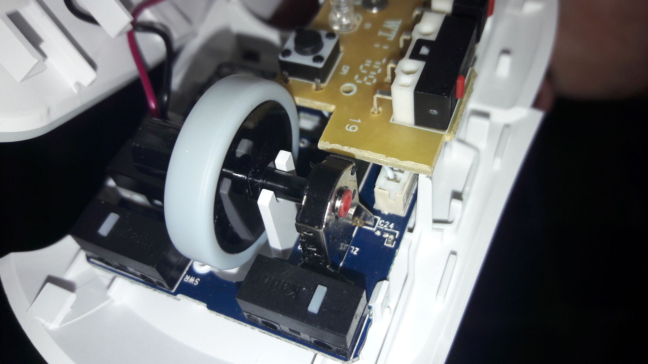

Roccat Kone EMP-nél mennyire normális, hogy “kotyog” a görgő? Van egy alap lötyögése és bármilyen kis erővel érek hozzá, elég hangosan megkoccan. Videó róla: Roccat Kone EMP mouse wheel rattle [YouTube]
Remélem, hogy csak én fogtam ki egy rosszat, mert ettől eltekintve nagyon bejön.
#16939776
Érdemes lenne levenni a tetőt, szerintem most az egyik gombot folyamatosan benyomva érzékeli.
Ha ez nem segít, kiforrasztod a kapcsolókat, és egyesével beforrasztva a kapcsolókat kiderül, melyiknél bolondul meg, azt kell cserélni.Amikor beforrasztod a kapcsolót teljesen ültesd be a PCB síkjára, és távolítsd el a gyantát a lábak közül.
Ha a fedelet felcsavarozva kezd furán viselkedni, akkor lehet, hogy összeszerelve alap helyzetben lévő gombokkal is elő van feszítve valamelyik kapcsoló. -
