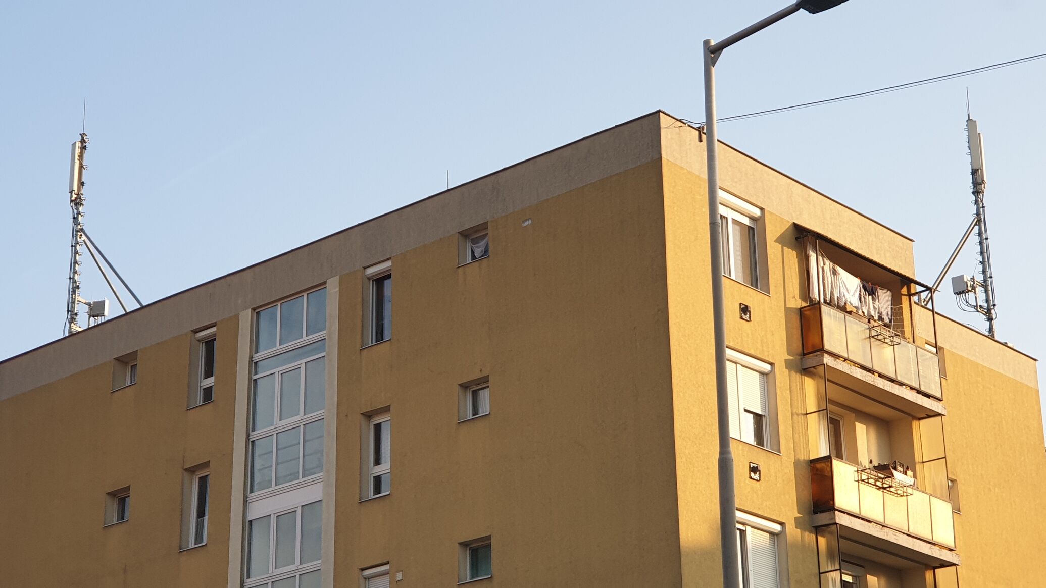

Tatabánya Bánhida ltp. Itt is bekötötték az antennákba a kábeleket + másik antenna féleséget is felraktak kocka alakú,de lehet az nem is antenna csak valami bekötő doboz mindenesetre jó nagy.
Egyébként az antennák már 3 éve fel voltak szerelve kb. Majd képet csinálok róla. A digi 4g már fut a telefonom szerint. -
