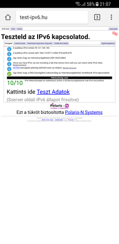

Nalam szinte ugyanez a problem vettem archer c7-et routerben latom az ipv6 cimet viszont teszt 0/10. Ha routerben mondjuk dhcp6-ra van allitva a lan kiosztas es atallitom slaacra elmentem ujracsatlakozik akkor jo mindaddig amig nem restartolom vagy aramtalanitom a routert...
Mind1 mar nem is idegesitem magam.Foleg, hogy jelen pillanatban net sincs 2x elment az adas visszajott most meg a net ment el...

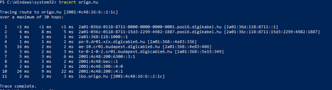

További fejlemény az IPv6 problémámmal.
Nem hagytam annyiban és újra írtam neki hogy jöjjenek ki és ellenőrizék le a szolgáltatói eszközig.
Reggel hívtak is, persze még mindig erősködtek hogy nálam a probléma.
Így kértem jöjjenek ki leszarom a 2500Ft. kiszállási díjat.
Jöttek is kb. 1óra múlva.Kicserélték a ONT egy Wifisre
persze ezek után sem lett jó.
Legszebb az egészben hoztak egy saját laptopot hogy megnézzék az övékkel, aminek persze szar volt a lan portja -

Nekem is Asus routerem van, és kb. ez történik. Én azt vettem észre, hogy a Win7 "elfelejti" a router által kiosztott IPv6 beállítások egy részét. Pl. az átjárót. Vagy az nem is kell IPv6 esetén? Amikor csatlakozok, ki van töltve minden a kártya részleteknél, de hamar eltűnik onnan pár adat.

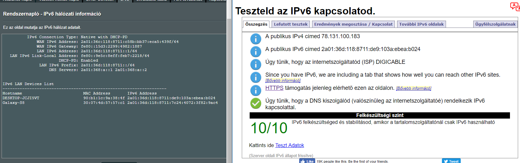

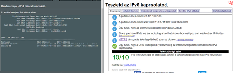

Az a helyzet, hogy amit a routeredről mutattál, az teljesen rendben van.
Valószínűleg a kliensed (windows-od) okozza a problémát.Ha láttál már linuxot működni (értsd: képes vagy használni valamennyire), akkor fogj egy pendrive-ot, rakj rá egy live linuxot (ubuntu/mint a javasolt), bootold be azt a gépeden (ne telepítsd, csak futtasd a live-ot!) és próbáld ki onnan! Nekem úgy tűnik, azzal működnie kéne.
Vagy még egyszerűbb: ha van megfelelő mobilod, akár arról is kipróbálhatod, az android már kezeli a v6-ot.De gondolkodj el rajta, hogy a kipróbáláson túl mire kell neked. Sok új problémát hoz, de haszna... hát én eddig nem találtam semmit. Nem gyorsabb, nem biztonságosabb (sőt... - lásd még privacy), szóval nem sok előnye van. Talán ott, ahol valamiért ragaszkodnak a NAT-oláshoz és szükséged van publikus elérhetőségre, ott lehet értelme... de ugye akkor csak a v6-képes kliensek érnek el kívülről...
