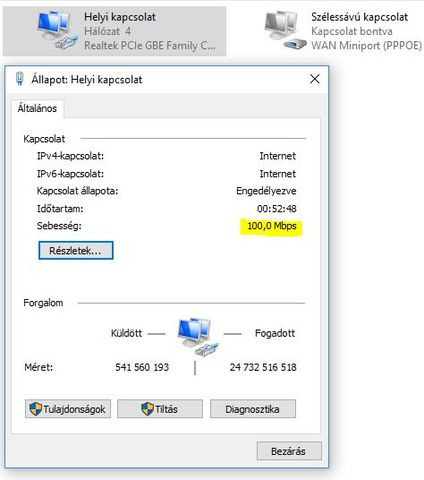

csiba00 #57190 üzenetére
Szinte biztos hogy a kábel rossz. Az ONT 1-es LAN portja biztos gigabites. A géped gigabites Ethernet porttal rendelkezik, látszik a képen. Így csak az maradt, hogy rossz a drót, mert a Windows csak 100 Mbps kapcsolatnak látja.
Esetleg próbáld megmozgatni, hátha csak rosszul érintkezik.
A Cat5e (max. Cat6) bőven elég csak jó legyen. (Gigabites bekötésű vagyis mind a 8 érnek érintkeznie kell.)
csiba00
csendes újonc
Ott az 1.0 Gpbs Teljes duplex van kiválasztva az értéknél.
Néztem már ezt is. Korábban az automatikus sebesség és duplex felismerés volt, ezt átállítottam 1.0 Gpbs-re, de semmi változás. A router oldalán mindig azt írja ki, hogy full duplex és 100 Mbit/s.
Gyári kábellal van összekötve, ami CAT5e jelölésű, ezzel elvileg nem lehet gond. A háló kártya speciális beállításaiban elvileg engedélyezve van az 1 Gbps. Ha jól értelmezem (nem vagyok egy nagy infórmatikai zseni
), akkor ez a fent leírtak szerint jó.

csiba00
csendes újonc
Egy kis tanácsot szeretnék kérni, hogy mi lehet nálam a probléma. Ma kötötték be a Digi 1000-es netet. Ők hoztak routert, ami egy Huawei HG8121H. Pontos specifikációt nem találtam erről a routerről, de gondolnám, hogy gigabites, ha ilyen csomag mellé ezt adják.
Ennek ellenére a netem 100/100 Mbps. A speedtest.net oldalon csináltam a tesztet, illetve több torrentet is próbáltam letölteni, de mindenhol kb. 11 MBps a maximális letöltési sebesség. A gép a router kábelével van összekötve.
Mi lehet a probléma? Asus M5A97 alaplapom van, aminek gigabites a lan portja, legalább is ez van a dobozára írva, én meg elhiszemFrissítettem minden drivert, biost is, de nincs változás. 100/100 Mbps-nél nem lesz gyorsabb a netem. A router beállításai között nem találtam olyasmi változtatási lehetőséget, ami gyorsabbá tenné. Van valakinek ötlete mi lehet a gond?
