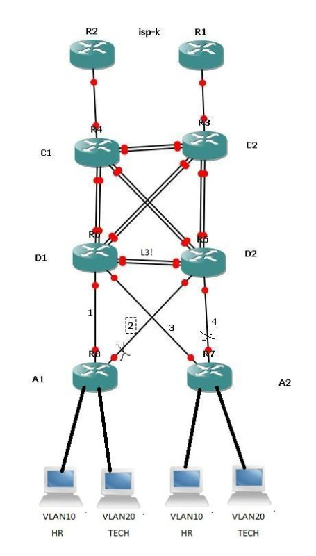

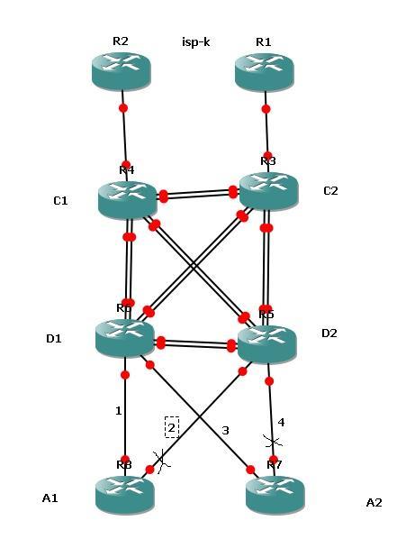

Ez egy régebbi kép, amit ide illesztettem be anno. ITT
Nagyon sok igazság van abban, ami tirtál, főleg a routolási problémák Core felül és a megosztott switchek közötti kapcsolat. Amikor régebben néztem a neten a switches dolgokat, kiegészitve a gyenge könyvet, akkor találtam ezt a leirást a neten. Viszont különböző Vlanokkal mehetne, tehát pl 10,20 a D1 -en és 30,40 D2-n, viszont akkor mehetne sima stpvel is. Ott viszont már jó lenne a L3
crok
Elképzelhető, hogy elbeszélünk egymás mellett.
Nos, a képen látható módon kiegészítettem az ábrád:
Nos, azt mondtad, legyen L3 link a 2 DSW közt, ezt
én az ábra szerint értelmezem. Ekkor az a link egy
port channel, egy L3 port channel, valami IPv4 /30..Tegyük fel, hogy lement az A2-D1 linked. Honnan
fogja tudni a Core routing, hogy a fele hálót balra,
a felét jobbra találja majd meg? Se a HSRP-d,
se a spanning-tree-d nem megy át a L3 linken.Nos, ha a userek az alábbiak szerint 2 csoportba
tartoznak (HR és TECH) valamint egy épületben,
egy nagy irodában ülnek, akkor nem lehetnek egy
IPv4 alhálózatban egymással. Ha D1 és D2 közt
L3 link van akkor ott nincs STP, akkor hogy tudja
A1 és A2, hogy melyik port legyen blocked? Nekik
az a 2 link két teljesen független link.. de hát az
is, mert D1 és D2 nem L2 hanem L3 linken van
összekötve - nincs STP, nincs loop, nincs közös
broadcast domain.. mert L3. Valamint tegyük fel,
hogy a A1 D1 felé menő linkje lemegy. tegyük fel,
hogy A1 és D2 interface-e FW-ba megy.. hogyan
fogják elérni a hostok (HR és TECH emberek) az
A1 switchen lógva elérni a külvilágot? Mert D1 és
D2 közt nincs VLAN, L3 elérés van, akkor ott se
a VLAN10 se a VLAN20 nincs kihúzva L2 szinten
tehát a HSRP se állhat össze. Csak a L3 van, ott
nincs ilyenre lehetőség, max az van, hogy D1 tud
a HR és a TECH alhálóról, mint directly connected
hálózat (A1-en keresztül) meg D2-től, valamilyen
routing protokollon keresztül (static, RIP, EIGRP..
kvázi mindegy..). Nos, gondoljuk tovább. A Dx
eszközök fognak route-olni legelőször, ott van
a HSRP "végződtetve". Akkor a Core eszköz felé
valahogyan a lentebb levő alhálózatokat propagálni
kell valahogyan. Ekkor D1 és D2 mind a HR, mind
a TECH alhálókat is hirdetni fogja. Igaz? Nade egyik
eszköznek sincs L2 hozzáférése a teljes L2 háló-
zathoz, hiszen D1 és D2 közt L3 link van. Akkor
(ha minden default.. bár akkor is ha nem..) ha az
ISP felől jön csomag HR munkatársnak, aki az A2
switchen lóg.. az sose fogja megkapni a SYN-ACK
csomagot a SYN csomagjára a külvilágtól, mert az
a D1-en fog landolni, azt a subnetet ismeri a D1,
mint directly connected háló, és ARP-al megpróbálja
megkeresni, de állj, nem fogja megtalálni, mert D1
és D2 közt L3 link van, nem megy át a broadcast,
nem fogja megtalálni, szóval A2-n lógva HR user
csomagja elég valószínű, hogy semmit se fog tudni
csinálni a külvilággal.Na ez hosszú és zavaros lett, tudom.. remélem
azért átmegy valami abból, amit mondani akarok.Én biztos L2 linket tennék a 2 DSW közé és a
HSRP a megfelelő VLAN interface-ek közt menne
de a 2 DSW egymást simán elérné L2 szinten
a kettejük közti linken, nem L3.. Mert akkor most
a 2 Def.GW cím nem tudná egymást elérni közvet-
lenül, csak egy L3 hopon keresztül, amikor nekik
egy L2 hálózatban kell lenniük? Vagy félreértelek..Bent vagyok még, átnézem majd estefelé..
ha nincs semmi ügyeletben.. -
tusi_
Na a képen látszik, hol blokkol a STP. Ha HSRP fut rajta (2 DSW-n) akkor Pl. haD1 activ de trackelve van az interfésze, ami a CORE felé megy, akkor ugyan lemegy Standbybe, de a stp_root még mindig Ő lesz és a portja FWD-ben marad, mig D2 lesz már az új Activ, de az ő portjai az ASW-k felé blokkolva vannak az ASW-ken.
