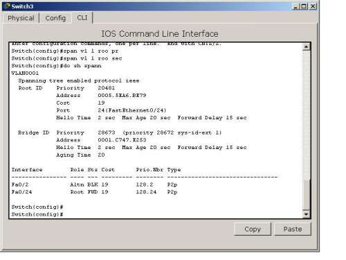

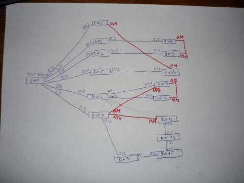

szunyog199
Gyakorolgatom ezt az STP-t, csak nem vagyok benne biztos, hogy jók-e a meglátásaim a költség állítással kapcsolatban.
Szóval összeraktam egy elég összetett hálózatot és érdekelne, hogy az adott konfiggal azt érem-e el amit szeretnék.(minden konfig előtt ott van, hogy mit is szeretnék az adott redundáns összeköttetéssel)
Ezekkel az adott portokat blokkolnám?(nem úgy mint annó a Gyuribácsis videóba
) Köszi.SW2-SW10 közötti redundancia(SW2-0/2 és SW10-0/2 a root port) SW10-0/1 portot szeretném blokkolni:
SW10(config)#int gi0/1
SW10(config-if)#spanning-tree vlan 1,10 cost 50SW8-SW9 közötti redundancia(SW8-0/2 és SW9-0/1 a root port) SW9-0/2 portot szeretném blokkolni:
SW9(config)#int gi0/2
SW9(config-if)#spanning-tree vlan 1,10 cost 50SW11-SW12 közötti redundancia(SW11-0/1 és SW12-0/1 a root port) SW12-0/2 portot szeretném blokkolni:
SW12(config)#int gi0/2
SW12(config-if)#spanning-tree vlan 1,10 cost 50SW11-SW7 közötti redundancia(SW11-0/1 és SW7-0/2 a root port) SW11-0/3 portot szeretném blokkolni:
SW11(config)#int gi0/3
SW11(config-if)#spanning-tree vlan 1,10 cost 50SW7-SW13 közötti redundancia(SW7-0/2 és SW13-0/2 a root port) SW13-0/1 portot szeretném blokkolni:
SW13(config)#int gi0/1
SW13(config-if)#spanning-tree vlan 1,10 cost 50 -

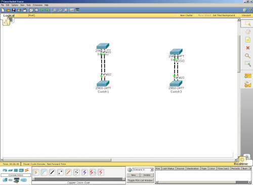

Ha már ennyire beleástam/tuk magam/magunkat az STP-be, kérdeznék még egyet ami még nem teljesen tiszta és sajnos ki se tudom próbálni PT-be és sajnos most élő eszközön sem.
Na szóval a költségekről kérdeznék (van elképzelésem, csak érdekelne jó-e):Van két switch között egy redundáns kapcsolat(SW1 Gi0/1-SW2 Gi0/2), az e közötti kapcsolat köldtségét szeretném megnövelni 4-ről 50-re úgy, hogy az SW2 Gi0/2 portja legyen blokkolva.
Így valósítanám meg:
SW2(config-if)#spanning tree cost 50
Költség állításnál a két switch közül csak az egyiken kell állítani?

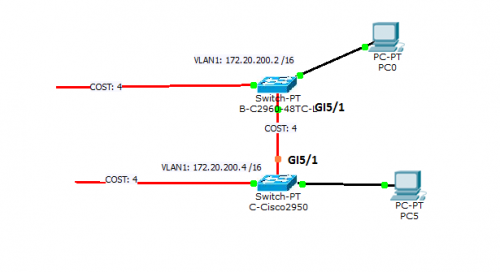

szunyog199
És az én esetembe mi a szitu?
B-C2960:
VLAN0020
Spanning tree enabled protocol ieee
Root ID Priority 20
Address 00D0.FFA7.9AE2
Cost 8
Port 5(GigabitEthernet4/1)
Hello Time 2 sec Max Age 20 sec Forward Delay 15 sec
Bridge ID Priority 32788 (priority 32768 sys-id-ext 20)
Address 000B.BEE4.3483
Aging Time 20
Interface Role Sts Cost Prio.Nbr Type
Gi4/1 Root FWD 4 128.5 Shr
Gi5/1 Desg FWD 4 128.6 ShrC-C29650:
VLAN0020
Root ID Priority 20
Cost 8
Address 00D0.9743.6ABB
Aging Time 20
Gi5/1 Altn BLK 4 128.6 ShrSzinte minden megegyezik, port prioritiy, portszám, költség. Mégis a C-C2960 switch Gi5/1-es portja van blokkolva... Azt értem amit az előbb példaként mutattál, de ez most nem kerek.
tusi_
szunyog199
#4829
1 legkisebb költség a root-ig
2 ha ez egyenlő, a kisebb sender Bridge ID (elöször a prioritás, ha egyforma akkor MAC)
3 ha ez egyenlő, kisebb sender port prioritás
4 ha ez egyenlő, kisebb sender portszámFecoGee Leirása, nem coprightos.

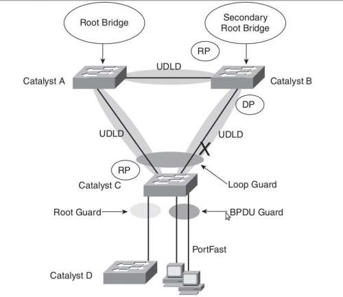

Még egy kérdés, de nem ehhez tartozik:A héten már volt róla szó, hogy mely port kerül blokkolásra stb. stb. Ha a költség megegyezik, akkor nézi a legalacsonyabb küldő BRIDGE ID-t, és legvégül a port számot. De mi van olyankor, ha a költség, BRIDGE ID és az interfész száma is ugyanaz(SW1 Gi5/1-SW2 Gi5/1). Ilyenkor a kisebbik MAC cím dönt?
tusi_
szunyog199
#4827
Nem. A rootot lehetőleg 0 ra kell állitani, igy "nem lehet" elvenni tőle a root szerepet. (Másik switchnek is lehet 0-s a prioritása)
Ez igazából arra való, hogy bizonyos DoS attackot el kerülj vele. Ha valaki egy Acces switchre ráköt egy új switchet és az lesz a root, akkor át tudja rendezni vele az STP topológiát, ami nem az optimális út.
Egyébként elég a BPDU guard is az accesseken, ha BPDU jön egy portfastos porton, errdisableba kerül.
A root Guard csak a superior BPDU-ra ugrik.(Dsitrib switchekre elég neház rákötni egy Rogue switchet, hiszen elméletben zárható helyen van.)
